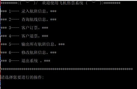

首先進入選項頁面:
1)正常錄入航班信息:

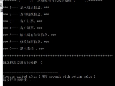

0)
5.2 程序結(jié)果詳解
   首先,由上文的結(jié)果截圖可以看到,一共分為了六個模塊和一個系統(tǒng)退出。

   (7)第七個是退出程序,直接break就可以了。

  667. void main_menu()
  668. {
  669.     printf("********<( ̄︶ ̄)/  歡迎使用飛機售票系統(tǒng) \( ̄︶ ̄)>********  \n\n");
  670.     printf("*** 1---- 錄入航班信息。*** \n\n");
  671.     printf("*** 2---- 查詢航線信息。*** \n\n");
  672.     printf("*** 3---- 客戶訂票。***\n\n");
  673.     printf("*** 4---- 客戶退票。*** \n\n");
  674.     printf("*** 5---- 輸出所有航班信息。*** \n\n");
  675.               printf("*** 6---- 修改航班信息。*** \n\n");
  676.     printf("*** 0---- 退出系統(tǒng) 。*** \n\n");
  677.     printf("**************************************************************** \n\n");}
