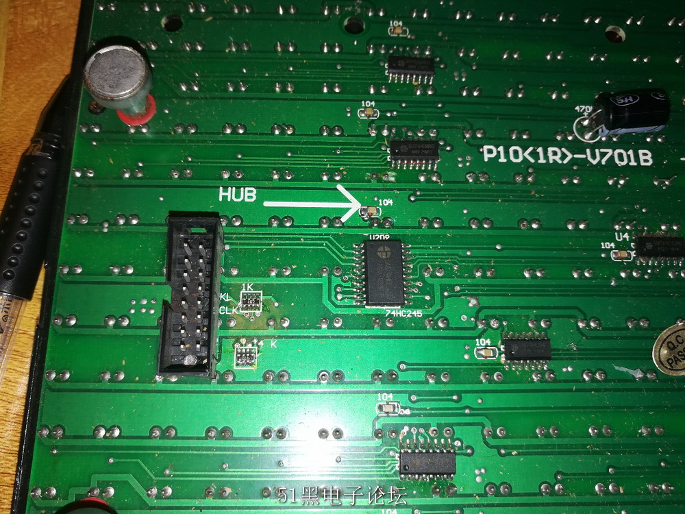

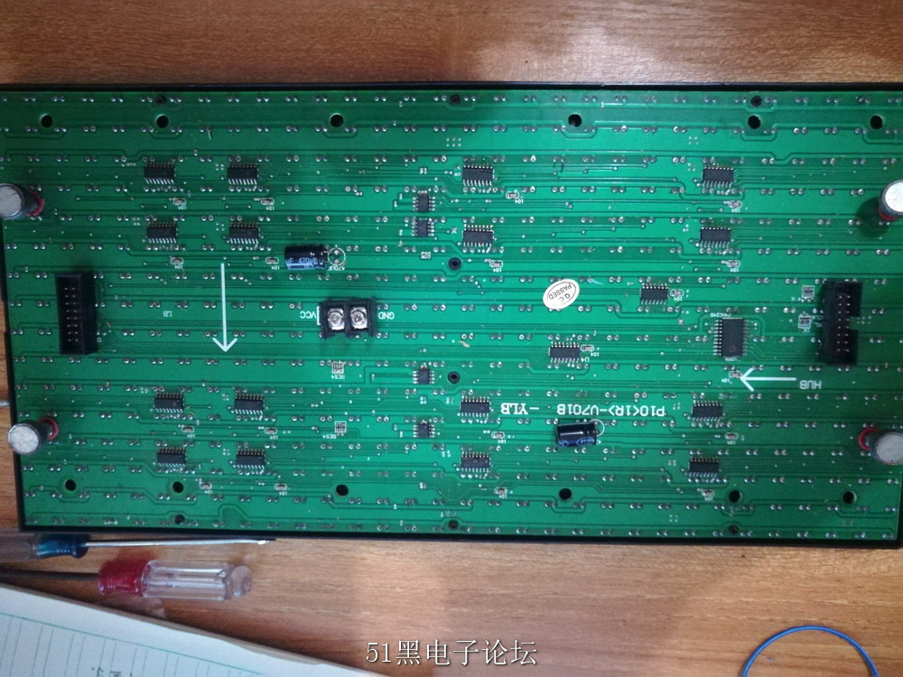

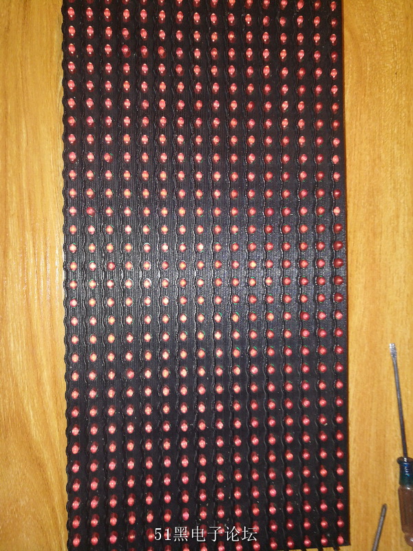

我有一塊P10<1R>-V701B-YLB顯示屏,想要點亮它,卻不知道如何連線,關(guān)于它的資料也不完整,希望大家能幫幫我,我解決問題后會把我所有關(guān)于它的知識公布在51hei論壇供大家參考。

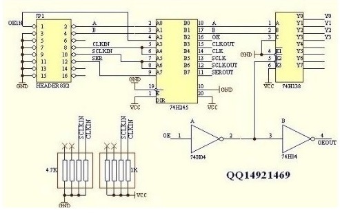

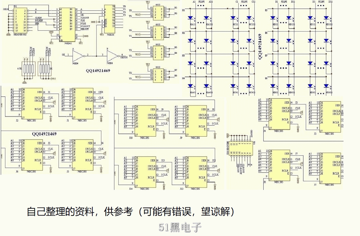

經(jīng)過六七個小時的查找資料,與一個電工討論了一會后,發(fā)現(xiàn)是我粗心了。接口針腳原理圖上有,經(jīng)觀察是符合我這塊板的。
