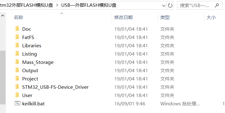

此程序為外部flash模擬U盤,通過stm32f1讀寫內(nèi)部文件的工程,已經(jīng)驗證通過
-下載本程序到開發(fā)板,并復(fù)位,使用USB線連接開發(fā)板與電腦,連接開發(fā)板USB DEVICE 接口!�。�
-下載程序并復(fù)位,等待幾秒,電腦上即可模擬出U盤,然后就可以相互拷貝東西了
使用的USB接口是USB Device的那個,不是USB TO USART接口�。。。。。�
單片機源程序如下:
