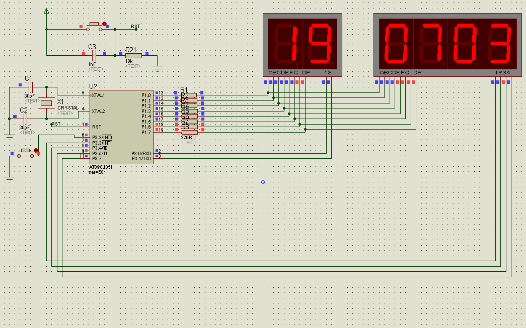

[img]file:///D:/QQ/QQ消息記錄/318569872/Image/C2C/H2[]ISYL6RXK]FC__7IYI2J.png[/img]
顯示年月日
顯示年月日
