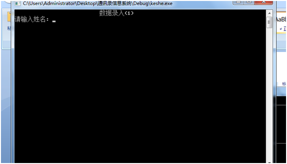

學(xué)生通訊錄信息管理系統(tǒng)C語言程序
具有學(xué)生或者員工的信息錄入,查詢,修改,刪除功能,程序見附件
源程序如下:

ID:360221 發(fā)表于 2020-10-22 17:38 | 只看該作者
為什么運(yùn)行程序顯示文件無法打開?
ID:568565 發(fā)表于 2020-11-16 10:57 | 只看該作者
12345678910354 發(fā)表于 2020-10-22 17:38
你看看當(dāng)前路徑下面有沒有那個(gè)文件
地板
ID:568565 發(fā)表于 2020-11-16 10:58 | 只看該作者
看看運(yùn)行目錄下,注意是運(yùn)行目錄下,infor.dat這個(gè)文件在不在
