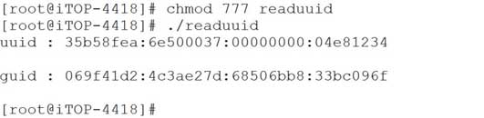

2 通過文件流獲取 ID
將 readuuid.c 使用 SSH 軟件拷貝到 Ubuntu 下。如下圖所示,使用命令
“arm-none-linux-gnueabi-gcc -o readuuid readuuid.c -stati”編譯 readuuid.c,如下圖
所示,使用命令“l(fā)s”可以看到生成了 readUID 可執(zhí)行文件,如下圖所示。
編譯出的二進(jìn)制文件,在開發(fā)板上運(yùn)行,如下圖所示。
