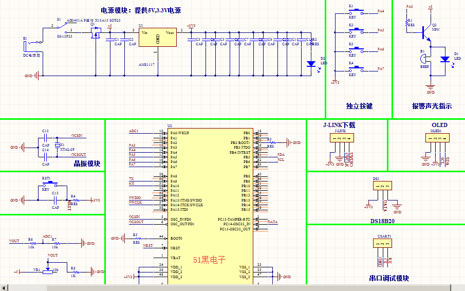

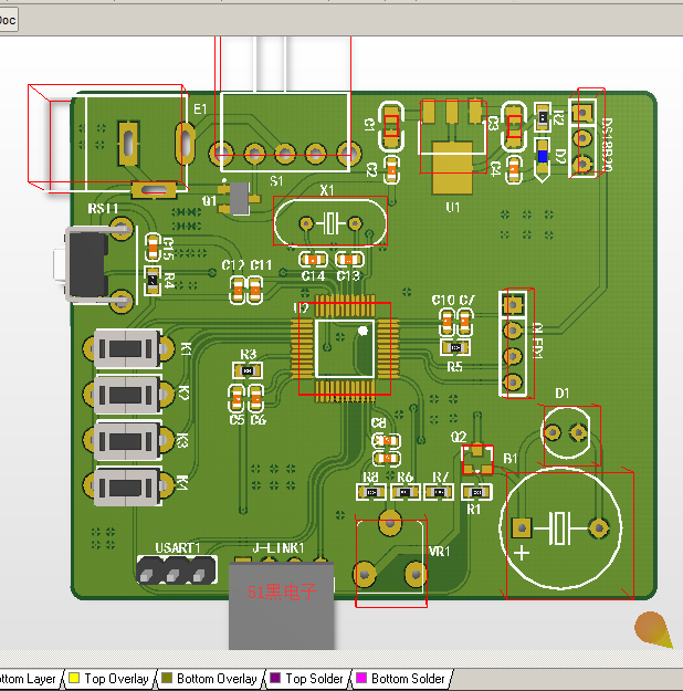

stm32制作,pcb及源碼
Altium Designer畫的溫度,電壓,電流測量及上下限設置原理圖和PCB圖如下:(51hei附件中可下載工程文件)

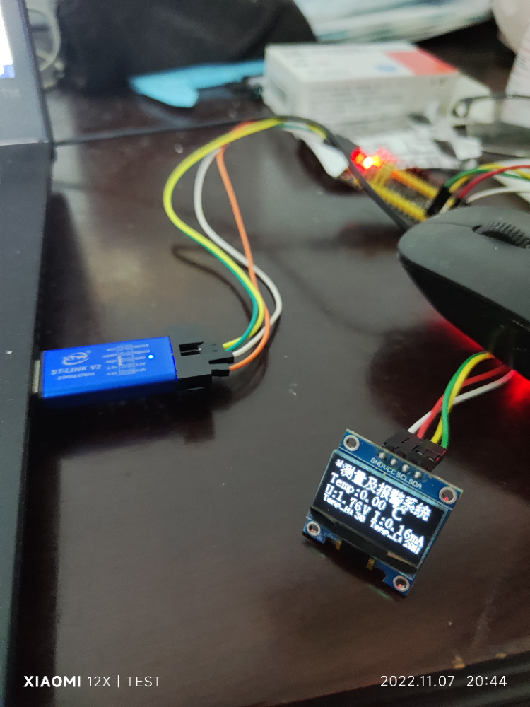

ID:249376 發(fā)表于 2022-11-7 20:46 來自觸屏版 | 顯示全部樓層
我是電源直接3.3伏,為啥顯示只有1.76伏
ID:386360 發(fā)表于 2023-2-23 13:25 來自觸屏版 | 顯示全部樓層
你沒做電壓轉(zhuǎn)換電路
