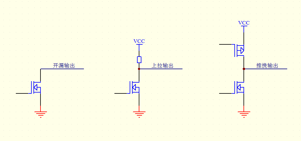

ID:10947 發(fā)表于 2019-7-17 11:24 | 顯示全部樓層
開(kāi)漏:意思是漏極開(kāi)路,是這個(gè)引腳只接了MOS管的漏極,沒(méi)有其他;
推挽:是指既能拉到GND,也能推到VCC。 QQ截圖20190717112013.png
ID:551177 發(fā)表于 2019-7-17 17:56 | 顯示全部樓層
lfc315 發(fā)表于 2019-7-17 11:24
接上拉電阻后,是不是MOS管導(dǎo)通則輸出低電平,截止則輸出高電平??

ID:510570 發(fā)表于 2019-7-25 14:53 | 顯示全部樓層
7樓的圖,簡(jiǎn)潔明了

ID:950596 發(fā)表于 2021-7-8 00:00 | 顯示全部樓層
這個(gè)圖我覺(jué)得是良心之作,至少是把MOS管的S極畫(huà)明白了的,謝謝啊。
我最恨電路圖上MOS管連箭頭都不畫(huà),或者M(jìn)OS管看不出S和D極的那種,不是蠢就是壞。
