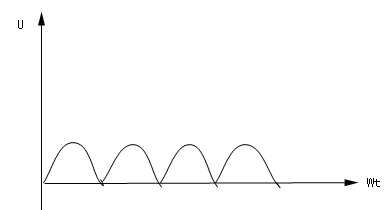

圖2中Tr為電源變壓器,它的作用事將交流電網(wǎng)電壓變成整流電路要求的交流電壓。單相橋式整流電路是由四個二極管接成電橋的形式構(gòu)成的。設(shè)電源變壓器二次側(cè)電壓U=Usinwt(v),在U的正半周,極性為上正下負,此時二極管D1、D3承受正向電壓而導(dǎo)通,D2、D4反向截止,電流i的通路是aD1RLD3b。負載RL上又得到半波電壓。在U的負半周,極性為上正下負,此時二極管D2、D4導(dǎo)通,D1、D3反向截止,電流i的通路是bD2RLD4a。負載RL上又得到半波電壓。RL上得到的電壓U是單方向全波脈動(圖3)。
圖3  單相橋式整流濾波電路波形圖
要使之接近于理想的直流電壓,在整流之后需加濾波電路,將單向脈動電壓中的交流分量盡量多地濾掉。
