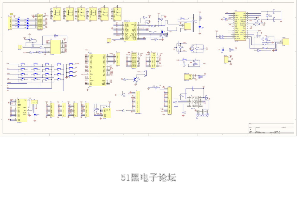

用數(shù)碼管的前兩位顯示一個(gè)十進(jìn)制數(shù),,變化范圍為00~59,開(kāi)始時(shí)顯示00,每按下S2鍵一次,數(shù)值加1,LED燈隨之往下移動(dòng)一個(gè)單位;每按下S3鍵一次,數(shù)值減一,LED燈往上移動(dòng)一個(gè)單位;每按下S4鍵一次,數(shù)值歸零,LED燈回到初始位置;按下S5鍵一次,利用定時(shí)器功能使數(shù)值開(kāi)始自動(dòng)每秒加1,同時(shí)LED燈每隔一秒由上往下再由下往上的循環(huán)移動(dòng),再次按下S5鍵,數(shù)值停止自動(dòng)加1,保持顯示原數(shù),LED燈停止移動(dòng)。
單片機(jī)源程序如下:
