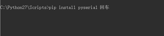

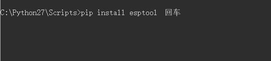

3. 安裝 esptool 和 pyserial
  這一步就比較簡單了,直接運(yùn)行 pip install esptool 和 pip install pyserial 兩條指令即可自動完成。

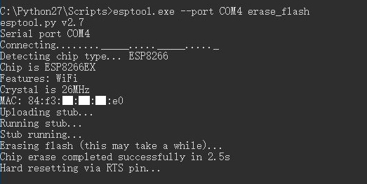

4. 清除 8266 固件信息
  確認(rèn)一下8266所連接的串口號,要以串口號作為指令的參數(shù),如我的設(shè)備是在COM4,我運(yùn)行的指令就是esptool.exe --port COM4 erase_flash
