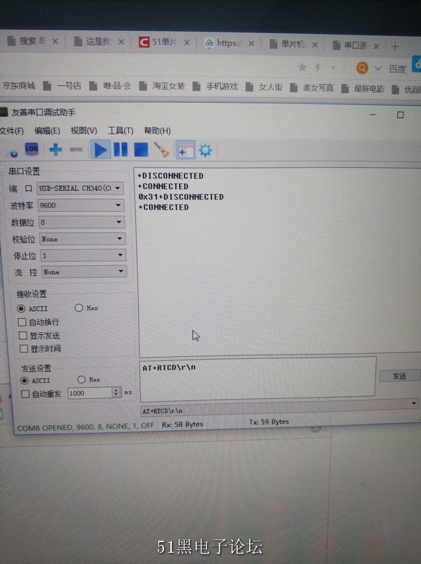

單片機(jī)+JDY-18藍(lán)牙模塊的使用方法求解
在與TTL連上接上電腦時(shí),通過串口調(diào)試,沒有回應(yīng),手機(jī)連上就直接成了一個(gè)轉(zhuǎn)發(fā)數(shù)據(jù)的模塊。
通過程序與單片機(jī)連接時(shí)單片機(jī)也不會(huì)執(zhí)行任何命令,感覺成了一個(gè)中轉(zhuǎn)站。
以下是單片機(jī)程序:

ID:479101 發(fā)表于 2019-11-25 14:56 | 只看該作者
哈哈,回去認(rèn)真看了一遍,我試出來了,在這里我用的是JDY-18的藍(lán)牙模塊(在沒連接上手機(jī)藍(lán)牙時(shí),自動(dòng)進(jìn)入AT模式),首先用USB轉(zhuǎn)TTL的話,vcc,gnd,rx,tx 都得和藍(lán)牙模塊上的一一對應(yīng),沒錯(cuò),是一一對應(yīng),然后在串口助手上就可以測試了,默認(rèn)波特率是:9600,發(fā)送指令時(shí)得回車后再發(fā)送。如果是用PL2303之類的51開發(fā)板的串口的話,則需要接電源給JDY-18的時(shí)候串聯(lián)上一個(gè)10K以上的電阻(或者是10k電阻+一個(gè)LED藍(lán)燈),因?yàn)槲疫@一款的藍(lán)牙電壓是在1.8-3.3V的,直接上5v會(huì)燒壞的,設(shè)置完AT后,將原來的Rx和Tx都得調(diào)換回來,就可以了。

10#
ID:588348 發(fā)表于 2020-2-29 13:27 | 只看該作者
迷途小書童12138 發(fā)表于 2019-10-29 10:37
樓主,你的問題解決了嗎?用電腦發(fā)at指令給模塊有回應(yīng)嗎?
我后面用多了其他藍(lán)牙模塊他就可以了,具體原因好像是因?yàn)槟莻€(gè)波特率不匹配,他接收不到正確的消息,因?yàn)橄⑹峭ㄟ^單片機(jī)轉(zhuǎn)了下,單片機(jī)上面的晶振是12M的,加倍也不可能具體達(dá)到9600,建議還是用11.0592M的晶振
