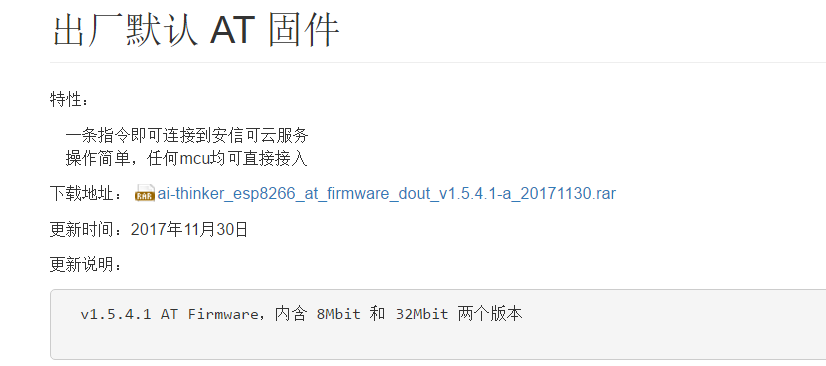

第二種.需要刷固件 可以刷安可信的出廠默認(rèn)的 感覺比較安全吧
上連接 https://wiki.ai-thinker.com/esp8266/sdk 11.png
然后下載 wifi固件下載器 我放在附錄里 里面有下載器 和一個(gè) 8MIT的固件

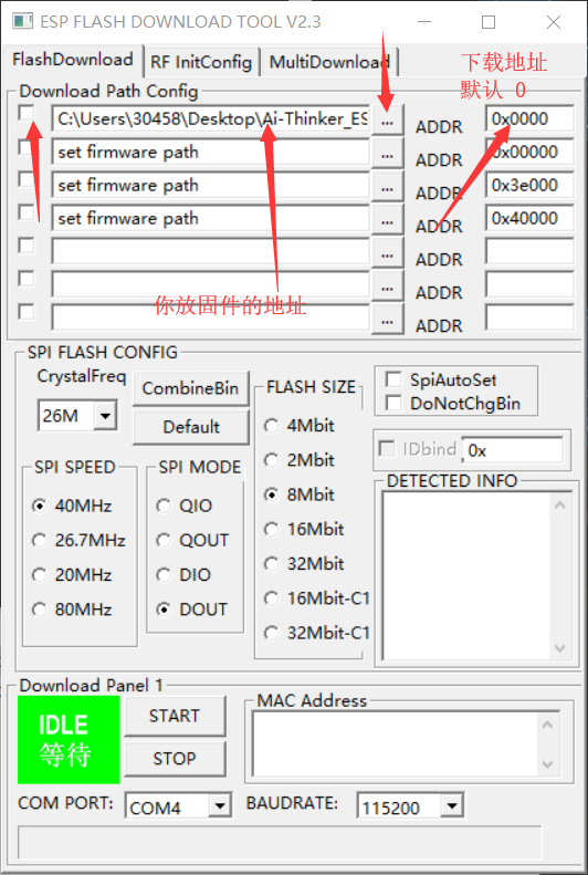

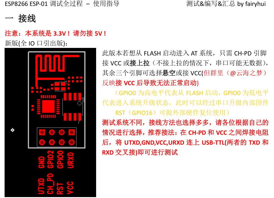

使用方法 : 按照上面原理圖連接,然后需要將GPIO0接地 進(jìn)入刷固件模式
看好我三個(gè)的選中 ,尤其是SPI MODE 選擇 DOUT  我下載的是8MIT的選擇8的 SPI SPEED 默認(rèn)4
弄好之后 點(diǎn)擊START  會(huì)出現(xiàn)上電等待 ,然后將RST 接地后 再拔出 做好復(fù)位 然后 開始下載 下載成功后就完成了

按樓主的步驟不成功,看了其他貼里SPI MODE選的不是DOUT,而是QIO,改了這一項(xiàng)就下載成功了。
