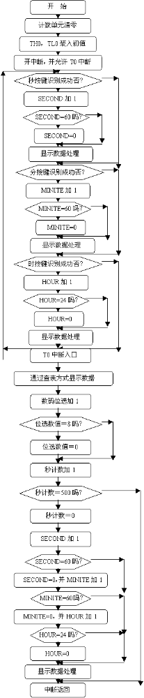

1. 實(shí)驗(yàn)任務(wù)
(1. 開機(jī)時(shí),顯示12:00:00的時(shí)間開始計(jì)時(shí);
(2. P0.0/AD0控制“秒”的調(diào)整,每按一次加1秒;
(3. P0.1/AD1控制“分”的調(diào)整,每按一次加1分;
(4. P0.2/AD2控制“時(shí)”的調(diào)整,每按一次加1個(gè)小時(shí);

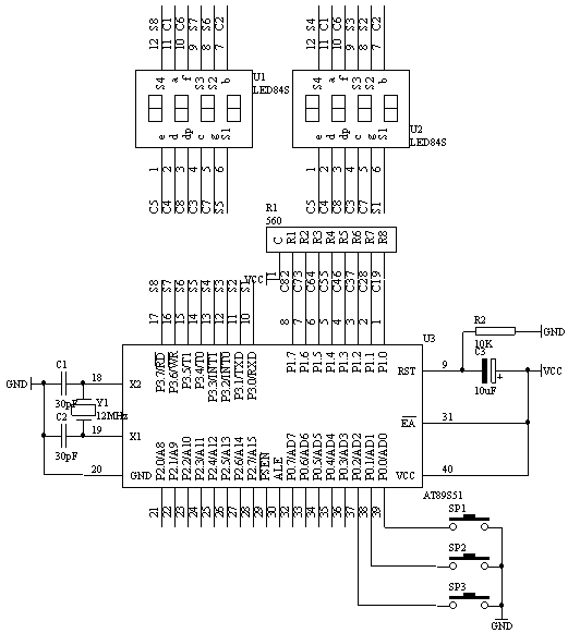

3. 系統(tǒng)板上硬件連線
(1. 把“單片機(jī)系統(tǒng)”區(qū)域中的P1.0-P1.7端口用8芯排線連接到“動態(tài)數(shù)碼顯示”區(qū)域中的A-H端口上;
(2. 把“單片機(jī)系統(tǒng):區(qū)域中的P3.0-P3.7端口用8芯排線連接到“動態(tài)數(shù)碼顯示”區(qū)域中的S1-S8端口上;
(3. 把“單片機(jī)系統(tǒng)”區(qū)域中的P0.0/AD0、P0.1/AD1、P0.2/AD2端口分別用導(dǎo)線連接到“獨(dú)立式鍵盤”區(qū)域中的SP3、SP2、SP1端口上;
4. 相關(guān)基本知識
(1. 動態(tài)數(shù)碼顯示的方法
(2. 獨(dú)立式按鍵識別過程
(3. “時(shí)”,“分”,“秒”數(shù)據(jù)送出顯示處理方法
6.C語言源程序
