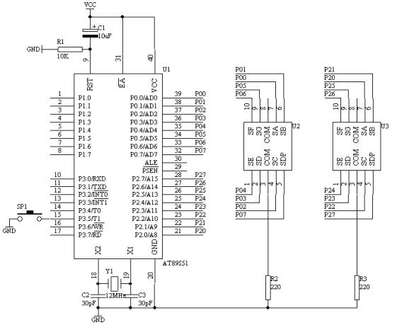

2.  電路原理圖
3. 系統(tǒng)板上硬件連線
1. 把“單片機(jī)系統(tǒng)”區(qū)域中的P0.0/AD0-P0.7/AD7端口用8芯排線連接到“四路靜態(tài)數(shù)碼顯示模塊”區(qū)域中的任一個(gè)a-h(huán)端口上;要求:P0.0/AD0對(duì)應(yīng)著a,P0.1/AD1對(duì)應(yīng)著b,……,P0.7/AD7對(duì)應(yīng)著h。
2. 把“單片機(jī)系統(tǒng)”區(qū)域中的P2.0/A8-P2.7/A15端口用8芯排線連接到“四路靜態(tài)數(shù)碼顯示模塊”區(qū)域中的任一個(gè)a-h(huán)端口上;要求:P2.0/A8對(duì)應(yīng)著a,P2.1/A9對(duì)應(yīng)著b,……,P2.7/A15對(duì)應(yīng)著h。
3. 把“單片機(jī)系統(tǒng)“區(qū)域中的P3.5/T1用導(dǎo)線連接到”獨(dú)立式鍵盤“區(qū)域中的SP1端口上;

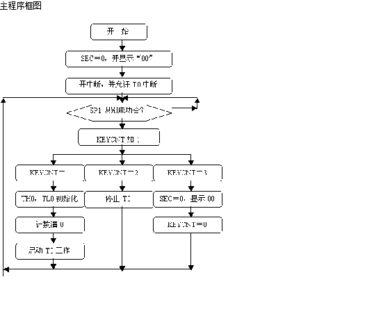

4. 程序框圖
1
1

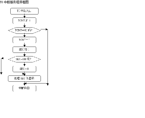

T0中斷服務(wù)程序框圖
3
3
5C語言源程序
