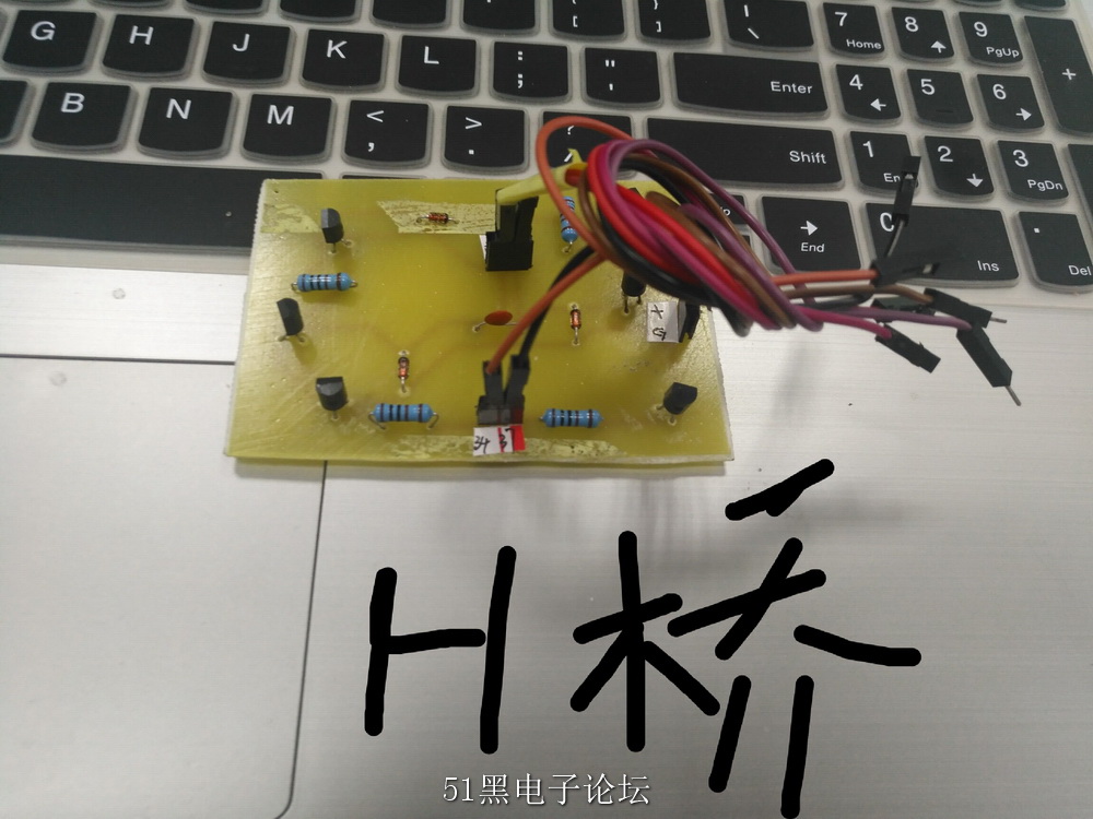

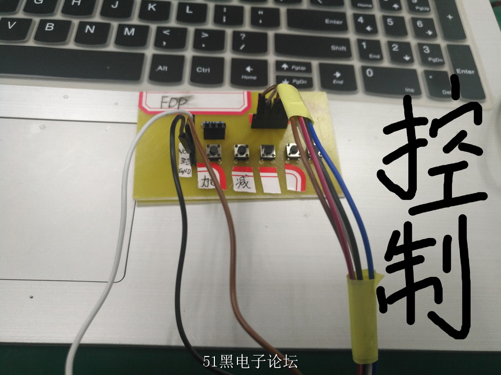

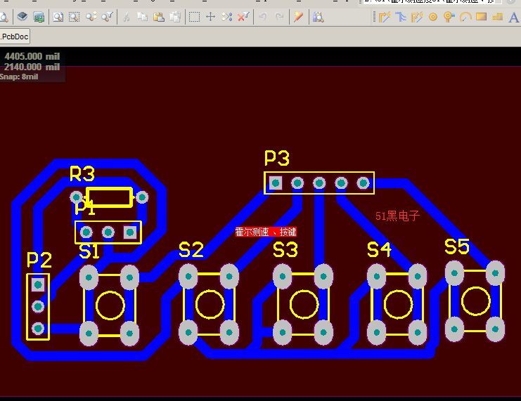

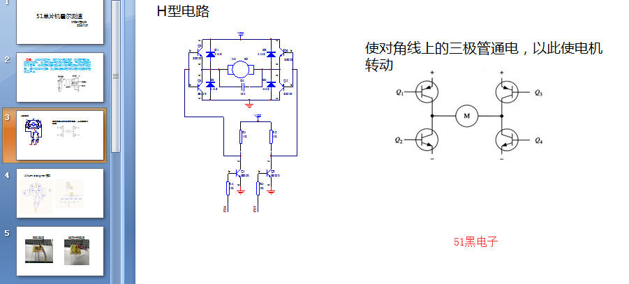

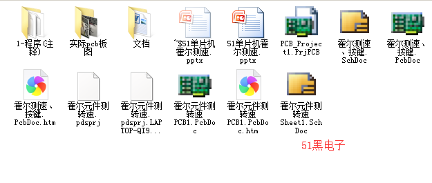

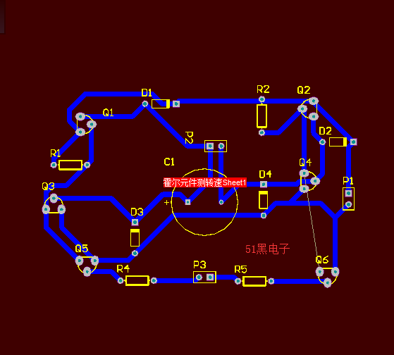

Altium Designer畫的原理圖和PCB圖如下:(51hei附件中可下載工程文件)
