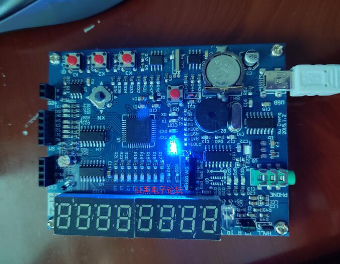

單片機圖片如果所示,使用keil軟件編程
程序設計思路:
先把檢測振動傳感器的引腳P2^4定義為vibrate,并把此引腳定義為輸入端口,即將P2^4引腳置1,并不斷檢測此引腳狀態(tài)。當振動發(fā)生時,由于振動傳感器內(nèi)部被短接,因此檢測到P2^4引腳的電平為0,所以,但P2^4引腳為低電平時,我們判斷此時發(fā)生了振動,并點亮LED表示探測到振動。延時是為讓用戶更容易看到LED被點亮,待振動平穩(wěn)了之后,又將熄滅LED燈。
