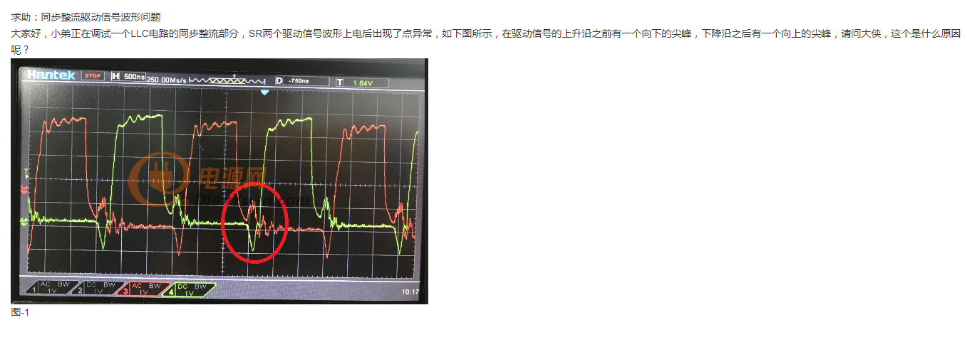

調(diào)試LLC出現(xiàn)的異常,sr兩個驅(qū)動信號波形上電出現(xiàn)了點異常
ID:466065 發(fā)表于 2019-7-31 19:38 | 顯示全部樓層 |閱讀模式
如題
這個怎么解決啊
這個怎么解決啊
ID:123289 發(fā)表于 2019-8-1 08:06 | 顯示全部樓層
1、異常來源?
2、異常是否影響到目標的達成?
3、有沒有必要去除或削減?
ID:593635 發(fā)表于 2019-8-1 16:07 | 顯示全部樓層
沒有原理圖,只能憑經(jīng)驗,偵測引腳盡量靠近取樣端,可以嘗試增加濾波電容(51-101PF),另外注意給同步整流芯片供電的電壓波動
