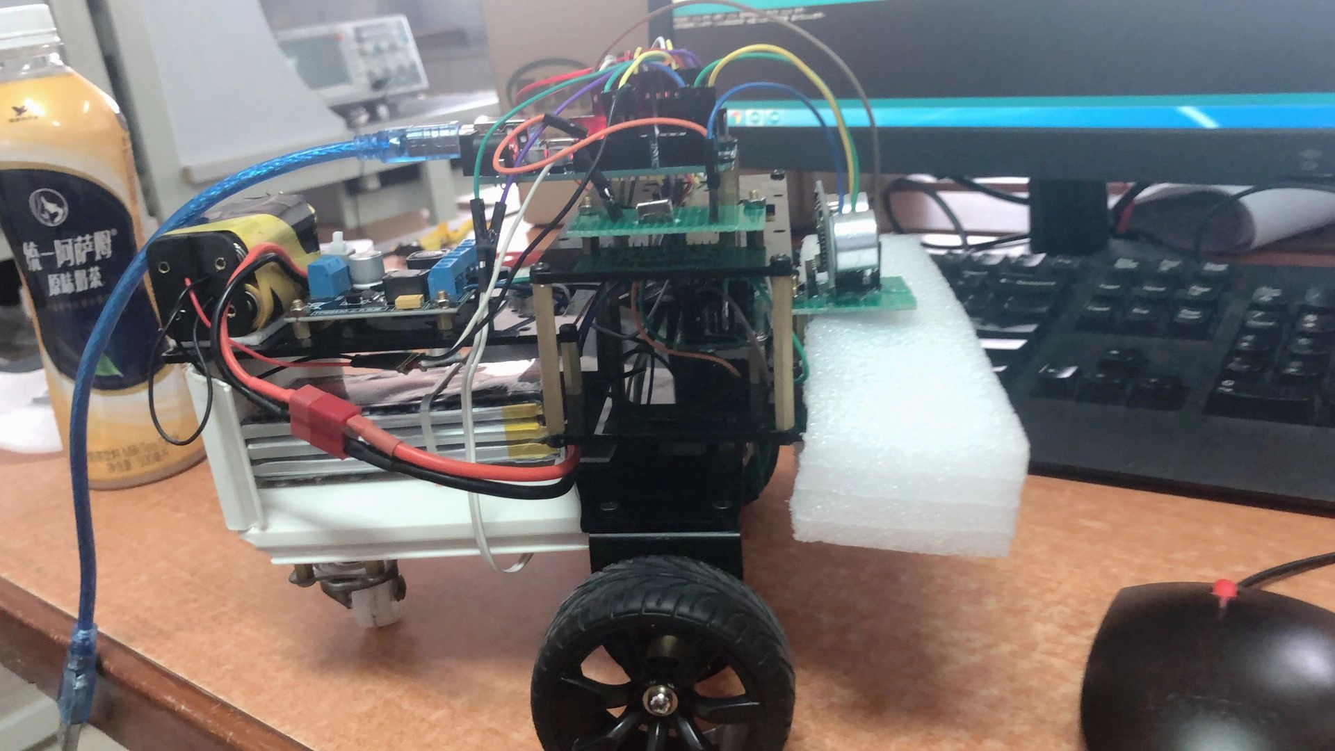

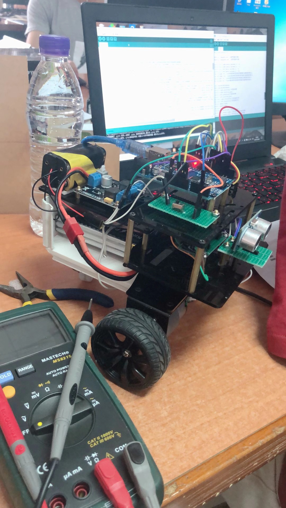

只是一個(gè)新手,有一些錯(cuò)誤及不完善的地方麻煩提一下。親測(cè)是可以簡(jiǎn)單的實(shí)現(xiàn)的。把引腳這些定義到自己創(chuàng)的.h文件有助于整理。
制作出來的實(shí)物圖如下:

自己做的小車 有點(diǎn)丑
