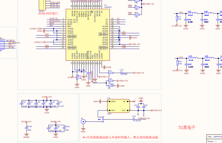

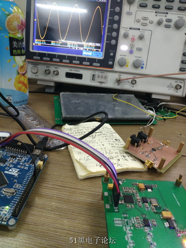

找了好久,終于找到了相關(guān)資料,AD9958 AD9959 DDS模塊,希望對(duì)大家有幫助
單片機(jī)源程序如下:

收藏收藏4 分享淘帖 頂 踩

樓主有AD9959中文版的數(shù)據(jù)手冊(cè)嗎?

樓主能分享一下AD9958的原理圖嗎?網(wǎng)頁(yè)上只有9959的
