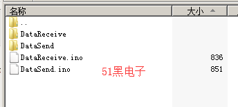

所有資料51hei提供下載:
NF24L01Arduino.zip (1.37 KB, 下載次數(shù): 18)
