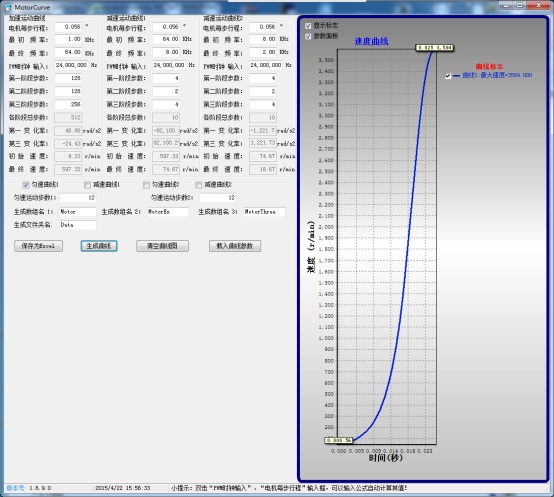

圖1-曲線(xiàn)軟件界面
電機(jī)每步行程:0.056度,是電機(jī)細(xì)分后的步進(jìn)角;
例:1.8度的電機(jī)32細(xì)分后,每步0.05625度,因曲線(xiàn)軟件做的不是很謹(jǐn)慎,所以會(huì)出現(xiàn)誤差,但不影響軟件的使用;

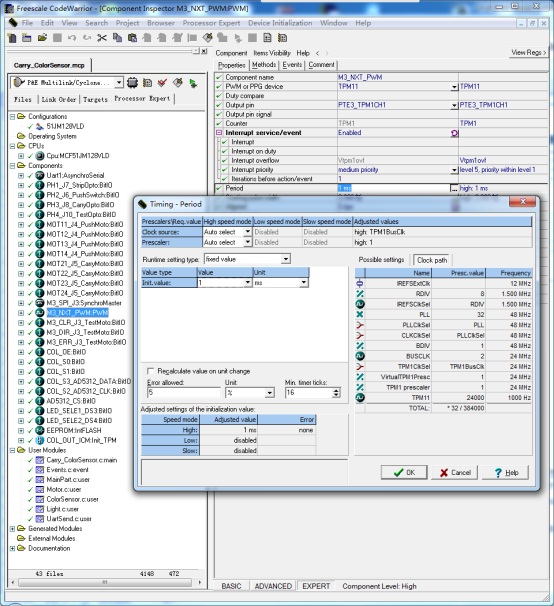

PWM時(shí)鐘輸入:單片機(jī)定時(shí)器的時(shí)鐘源頻率;
              例:見(jiàn)圖2,兩個(gè)紅色框的標(biāo)注;
第一、二、三階段步數(shù),一般情況下,128、128、256即可;
最初頻率、最終頻率根據(jù)電機(jī)運(yùn)行情況,靈活調(diào)整即可;
生成曲線(xiàn),只生成“勻速曲線(xiàn)1”即可滿(mǎn)足大多數(shù)的使用需求;
數(shù)據(jù)使用:軟件Data文件夾下的Data.Txt文檔,直接使用include包含到相關(guān)C文件中;
圖2 -PWM時(shí)鐘的出處
