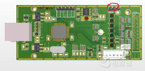

根據(jù)生產(chǎn)文件做了幾個(gè)JLINK V9.5 板子,芯片是STM32F205RC 的�,F(xiàn)在JLINK 如果不將圖中處短接的話,SWD 跟JTAG 都會(huì)找不到目標(biāo)芯片,如果短接圖中位置,JLINK 會(huì)對(duì)外提供3.3V  并且 可以在SWD跟JTAG 下找到目標(biāo)芯片。但是如果目標(biāo)芯片上電的話,又會(huì)找不到芯片了。 請(qǐng)問這怎么弄?

芯片自己有供電就不需要短接JLINK了吧?

芯片上電的話 JLINK 就連接不到目標(biāo)了, 假如芯片不供電 用JLINK 短接后輸出的3.3V  就可以找到芯片。。。。

不知道是jlink的問題還是你目標(biāo)芯片的問題,一般來說,jlink供電,芯片供電,或者兩個(gè)一起供電都是可以的

不要Jlink和芯片同時(shí)供電,很容易燒東西的

JLINK和芯片可能會(huì)共用引腳,最好不要同時(shí)供電

以前喜歡短接使用,但是有個(gè)問題,一不小心就“掉固件”,然后重?zé)碳�,再掉再燒…�?br /> 后來不短接了,直接通過板子的電源給 CPU 供電,而不是通過 J-Link 來供電,沒出現(xiàn)過異常。
看個(gè)人需求,有時(shí)候板子沒辦法獨(dú)立供電,還是要通過 Link 供電來下載程序,固件掉了再重?zé)?/td>
