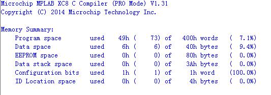

xc8可用mingw編譯xclm.c生成xclm.exe方法如下:
“mingw-get-setup.exe”,點擊install;
這里默認(rèn)安裝即可,點擊“Continue”,稍等10秒左右,出現(xiàn)100%,
再點擊“Continue”;
在界面右邊的Package下右擊第三個開始,然后選擇“Mark for installation”,
直到把mingw32-gcc-ada-bin、
mingw32-gcc-fortran-bin、
mingw32-gcc-g++-bin、
mingw32-gcc-objc-bin的都選上,
然后選擇installation欄目中的Apply Changes,
然后會彈出一個對話框,點擊Apply即可,國外服務(wù)器上下載稍等30分鐘及以上,有的時間快,等待下載安裝完即可,點擊確定;
當(dāng)下載完后,我們下一步要做的事,配置環(huán)境變量,進(jìn)入c盤根目錄,找到MinGW文件夾,
找到bin文件夾且打開,然后復(fù)制該路徑:  C:\MinGW\bin;
然后右擊桌面“計算機(jī)”,選擇“屬性”,然后點擊“高級系統(tǒng)設(shè)置”,然后點擊“環(huán)境變量”,
在變量值末尾追加輸入法英文狀態(tài)下的分號“;”,在分號后面加“C:\MinGW\bin”即可,如“;C:\MinGW\bin”,最后確定就OK了;
然后測試是否安裝及配置成功,windows + r 組合鍵調(diào)出命令提示符,(WinXP系統(tǒng)點開始,運(yùn)行)
然后輸入cmd,然后輸入gcc -v,沒有報錯的話,說明安裝配置成功,
用mingw編譯xclm.c,生成xclm.exe,    ok啦
下載安裝  MPLAB IDE 7.51;8_90;8.89;8.91;8.92自己選擇合適版本
安裝xc8-v1.31-win.exe
復(fù)制xclm.exe,替代xc8-v1.31-win安裝目錄下的xclm.exe  DIY完成可用。
