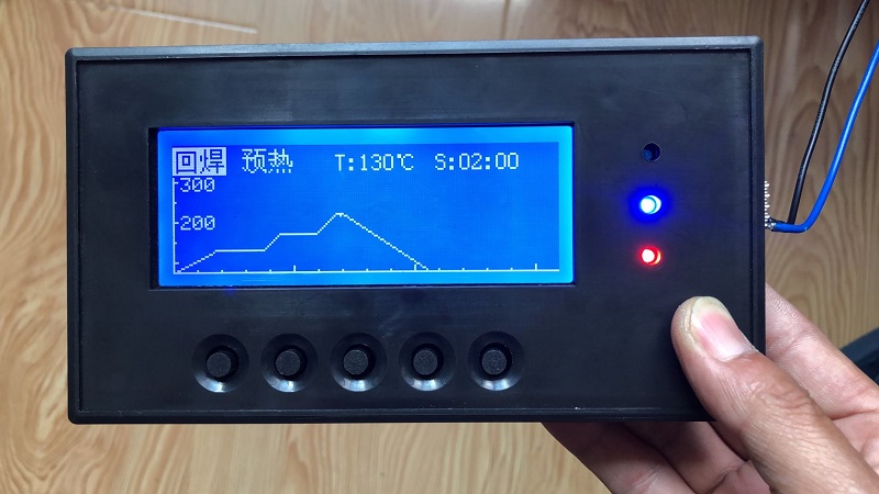

控制器采用19264液晶,5段加熱控制,(預(yù)熱,加熱,焊接,保溫,降溫)

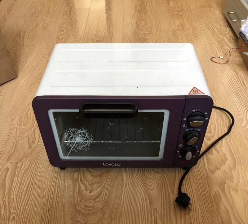

找了一個小烤箱,15L的,建議用30L左右的,還有多余的幾套,有要的加V:120985850

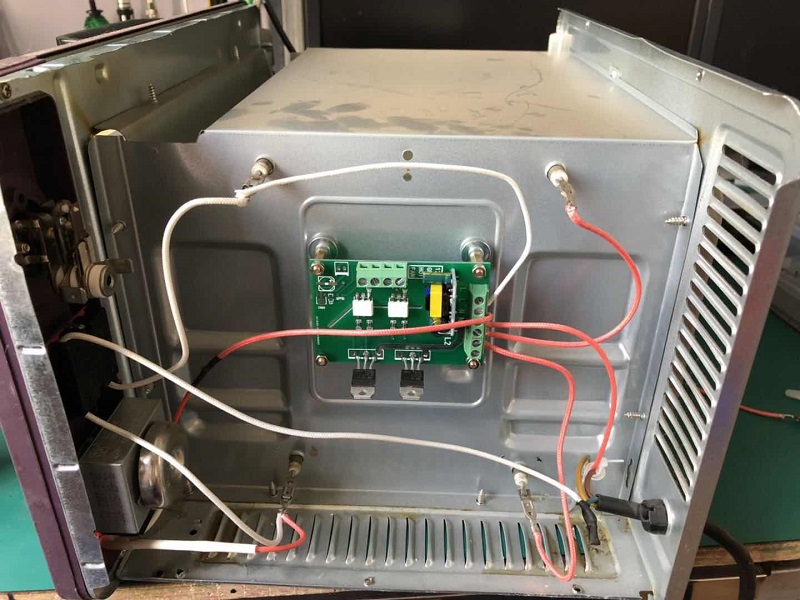

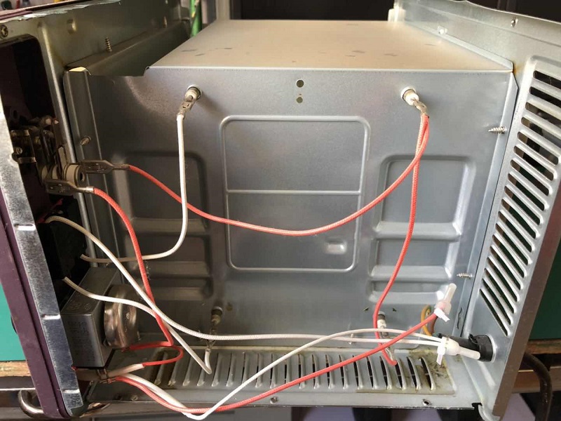

里面很簡單的接線
加上功率板,更改一下接線

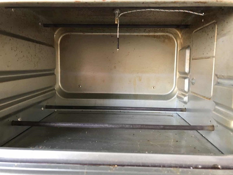

熱電偶放烤箱中間

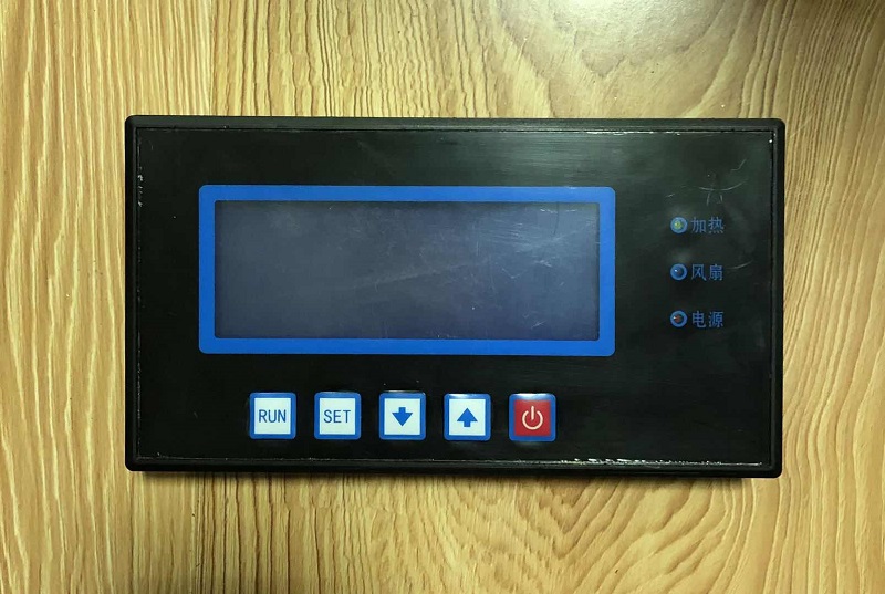

19264液晶的控制器

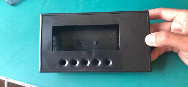

網(wǎng)上買的成品外殼
組裝好,開機

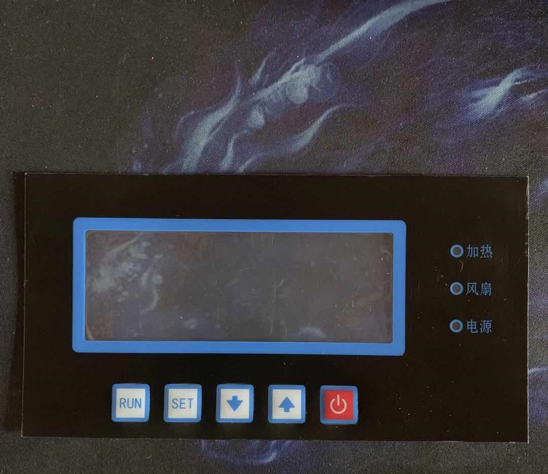

做了面貼,更像成品

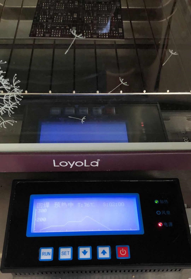

準(zhǔn)備試機

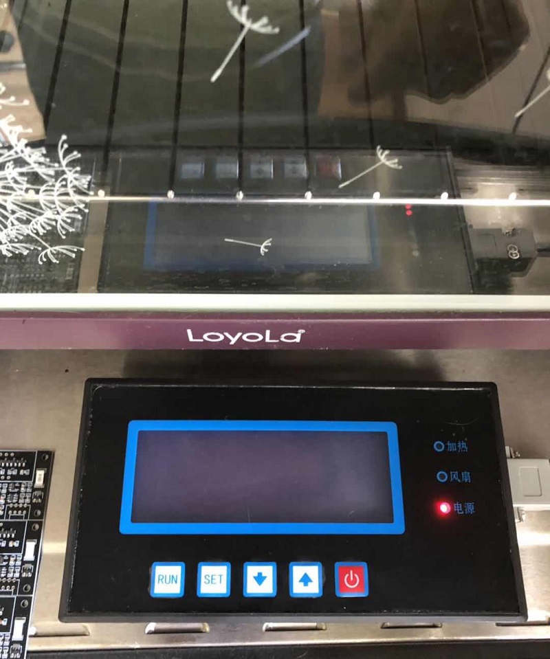

焊接中
焊接好的成品,還是很不錯的
