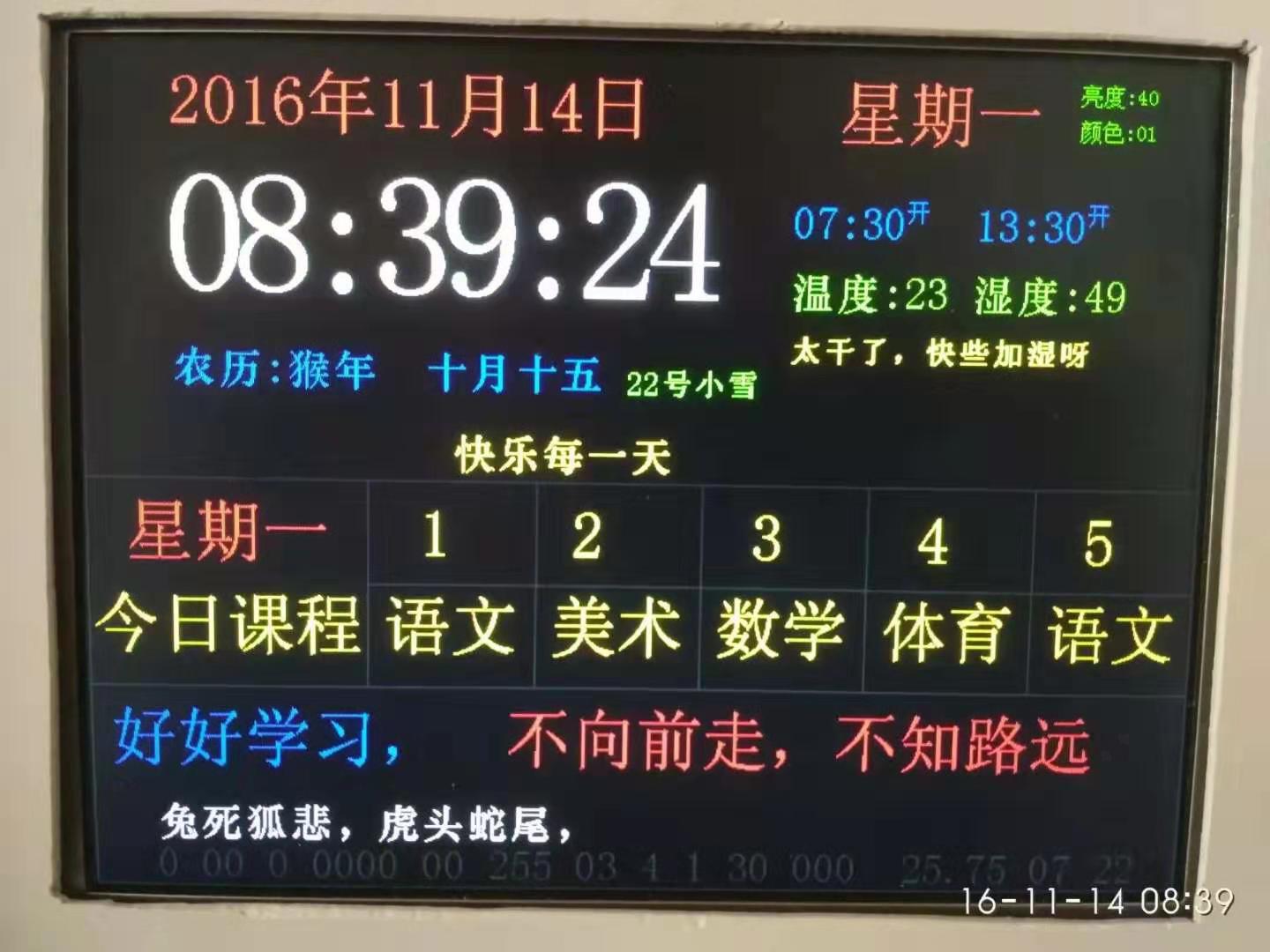

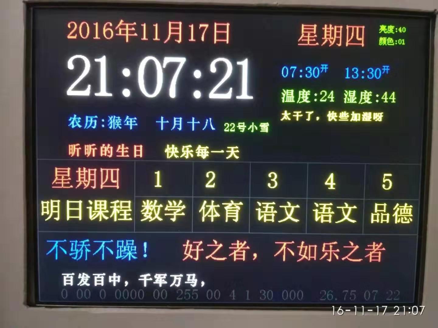

ID:83626 發(fā)表于 2019-9-2 20:33 | 只看該作者 |只看大圖 回帖獎勵 |倒序瀏覽 |閱讀模式
彩屏,時間,鬧鐘等,背景顏色可換,可顯示照片,先來2張照片。
