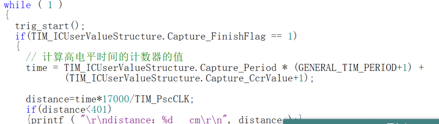

請問前輩為什么會出現(xiàn)1960這些數(shù)據(jù)?用的是HC-SR04型號的超聲波

不把代碼貼上來讓我們猜?

我程序就是通過捕獲然后算出時間在計算出距離,,,測的距離是正確的,但有時候會出現(xiàn)1970這種莫名其妙的數(shù)字,因為我的超聲波模塊測距最大是400

給數(shù)組拍個序,去掉兩個最大和最小的不穩(wěn)定值,在求平均

HC-SR04模塊測距很穩(wěn)定的,如果模塊固定不動一直測量測出這樣的數(shù)據(jù)的話,估計是硬件電路問題,數(shù)據(jù)不穩(wěn)定。把硬件電路貼出來看看吧。你這個及時用冒泡排序,得出的數(shù)據(jù)也不穩(wěn)定。

我這是在stm32開發(fā)板上做的一個實驗
