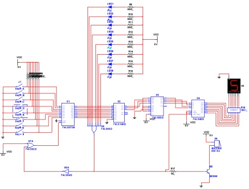

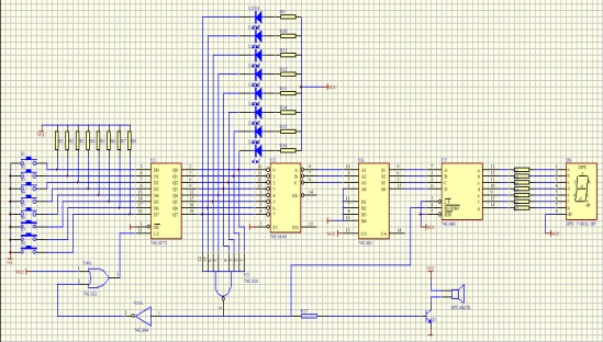

根據(jù)課題設(shè)計的要求,呼叫器為八路,所以用七段LED數(shù)碼管顯示。當(dāng)有某一路呼叫時要顯示這一路的編碼,所以要準(zhǔn)確判斷并把呼叫的信號鎖存。當(dāng)電路形成呼叫信號之后,七段LED數(shù)碼管顯示出呼叫這一路的組別,而且LED顯示這一路的燈亮。利用鑒別出的呼叫信號,控制一個具有兩種工作頻率交替工作的音頻振蕩器,推動揚(yáng)聲器發(fā)出兩種笛聲音響,表示報警成功。
1.3.2工作原理
鎖存器輸入信號都是同一電平時,鎖存器控制電路的輸出信號使鎖存器打開,這時鎖存器輸入端的信號送往相應(yīng)的輸出端。當(dāng)有一輸入端的電平發(fā)生跳變時,其對應(yīng)輸出端電平也隨著發(fā)生變化,控制電路立即產(chǎn)生控制信號封鎖鎖存器,讓鎖存器進(jìn)入鎖存工作狀態(tài)。此時,無論哪個輸入端電平發(fā)生變化,鎖存器各個輸出端電平保持不變。發(fā)生變化的輸出端,經(jīng)過編碼器編碼后,將相關(guān)信息由譯碼器送入七段LED數(shù)碼管顯示器,顯示相應(yīng)的組別。同時點亮LED,并發(fā)出響聲。呼叫器電路組成原理圖如圖1.3.2所示。

輸入回路由電源、電阻、鎖存器和按鍵組成。電源5V鎖存器用74LS373。當(dāng)八路鎖存器74LS373的LE端為高電平時,鎖存器輸入端D0---D7的電平能直接送到相應(yīng)的輸出端Q0---Q7;當(dāng)LE端變?yōu)榈碗娖綍r,鎖存器封鎖,即鎖存器輸入端的電平不能送到相應(yīng)的輸出端,各輸出端保持封鎖前的電平,其電路如圖2.1.1所示。
圖2.1.1 鎖存控制與譯碼電路圖
2.2鎖存器控制電路
鎖存器控制電路由74LS32,74LS373,74LS04,74LS30組成。當(dāng)74LS32一個輸入接電源時,74LS373的LE端為高電平,各輸入端的高電平直接送到相應(yīng)的輸出端,此時八輸入端與非門74LS30輸出端為低電平,經(jīng)過一個非門74LS04后變成高電平,由或門送到74LS373的LE控制端。當(dāng)八個呼叫器開關(guān)S1-S8中有一個先按下時,其對應(yīng)的D端為低電平,此電平送到鎖存器相應(yīng)的輸出端,因而八輸入端的與非門74LS30的8各輸入端中有一為低電平,導(dǎo)致其輸出端為高電平,經(jīng)過74LS04后變?yōu)榈碗娖剑筁E控制端為低電平,74LS373執(zhí)行鎖存功能,這時如果有按鍵按下,鎖存器的輸出端也不會跟著改變,從而實現(xiàn)了自鎖。

鎖存在鎖存器輸入端的低電平送到優(yōu)先編碼器74LS148進(jìn)行編碼,編成的二進(jìn)制代碼再送到BCD碼七段譯碼驅(qū)動器74LS48,最后送到共陰極的七段數(shù)碼管,顯示相應(yīng)的數(shù)字。當(dāng)八個按鍵都沒有按下時,由于鎖存器輸出端都是低電平,因此數(shù)碼管不顯示。為了解決按鍵編號與顯示一致的問題,在74LS48的前面接有一個4位全加器74LS83,其電路如圖2.3.1所示。

當(dāng)八路鎖存器74LS373的 LE端為高電平時,鎖存器輸入端 1D---8D的電平能直接送到相應(yīng)的輸出端1Q---8Q當(dāng)LE端由高電平變到低電平時,鎖存器鎖存,即輸入端電平不能送到輸出端,各輸出端保持鎖存前的電平,如果 74LS373 的LE端為高電平,其各輸入端的高電平直接送到各相應(yīng)的輸出端,從而使八輸入端與非門74LS373 的八個輸入端均為高電平,導(dǎo)致其輸出為低電平,經(jīng)非門74LS04后變成高電平,再由或門送到 74LS373 的LE 控制端,故LE控制端仍保持高電平,當(dāng)八個按鈕開關(guān)S1---S8中有一個先按下時,其對應(yīng)的D端變?yōu)榈碗娖,此低電平?jīng)鎖存器送到相應(yīng)的Q 輸出端,這時74LS30的八個輸入端中因有一個端變低電平,所以它的輸出端變?yōu)楦唠娖剑?jīng)非門74LS04和或門74LS32后,使LE控制端由高電平變成低電平,74LS373 執(zhí)行鎖存功能,如果這時還有按鈕按下,鎖存器對應(yīng)的輸出端電平也不會變。
3.2編碼和譯碼顯示
74LS148為輸入低電平有效和輸出低電平有效,即當(dāng)10端為低電平而其它輸入端為高電平時,輸出端A,B,C均為高電平,11端為低電平而其它輸入端為高電平時,B,C端均為高電平,A 端為低電平,以此類推鎖存在鎖存器輸出端的低電平送到74LS148,由 74LS148進(jìn)行編碼,編成的二進(jìn)制代碼電平送到BCD碼七段譯碼驅(qū)動器74LS48再由74LS48輸出端送出驅(qū)動電平驅(qū)動共陰極七段數(shù)碼管顯示相應(yīng)的數(shù)字。但是為了七段數(shù)碼管的顯示數(shù)字和按鍵一致,我們在74LS48前加上一個4位全加器74LS83,使從74LS148過來的二進(jìn)制數(shù)加上1,再送到74LS48,這樣數(shù)碼管顯示的數(shù)字就和按鍵一樣了。如74LS148的10端為低電平時,顯示1;1端為低電平時,顯示5,當(dāng)八個按鈕開關(guān)都不按下時,由于鎖存器的各輸出端均為高電平,經(jīng)74LS30后使74LS48的熄滅控制端得到低電平,因此數(shù)碼管不顯示。
3.3報警系統(tǒng)
在有信號輸入的時候,信號經(jīng)過74LS30過來送到報警系統(tǒng)的三極管,經(jīng)過三極管處理后,再送到喇叭,使喇叭產(chǎn)生呼叫。同時發(fā)光二極管也會同時亮,顯示出哪一路呼叫。

可是,為什么我的調(diào)試的時候沒有反應(yīng)的了
5#
ID:777060 發(fā)表于 2020-6-12 15:28 | 只看該作者
我仿真的時候沒有反應(yīng)就一會有個5,其他的都不會顯示,求大神告知,圖都是按照上面畫的
