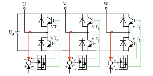

逆變器2主要采用滯環(huán)比較型電流跟蹤法。如圖1通過檢測輸出電流,把輸出電流與參考信號進(jìn)行誤差放大,將誤差放大信號送入滯回比較器,再將滯回比較器輸出通過一個反相器形成一路互補的PWM波形,來控制mos管的開關(guān),從而控制該相輸出電流增大或者減小,通過電感對電流的扼制作用,電流不會變化的太快。而電感越小開關(guān)頻率也會越高。此電路可以根據(jù)輸入的參考信號,做到輸出電流實時跟蹤參考信號,硬件結(jié)構(gòu)簡單,控流能力強。

此系統(tǒng)中可以將逆變器1輸出三相的線電流波形,通過電流互感器轉(zhuǎn)換成信號作為圖1中的、,以U相來討論:
設(shè)逆變器1的U相電流波形 、逆變器2的U相電流波形,通過電流互感器,檢測逆變器1的電流波形作為
                         (1)
而滯環(huán)比較電流跟蹤逆變電路輸出電流是可以跟蹤波形,即
                        (2)
又因為輸出電壓為正弦波且負(fù)載為阻性,所以輸出的總電流為正弦波,所以
由公式(1)(2)化簡為:
所以輸出總電流A為多少,輸出電流比都為k*m 。k為逆變器1互感器電流采集系數(shù),m為逆變器2滯環(huán)比較控制器電流反饋的系數(shù).

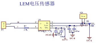

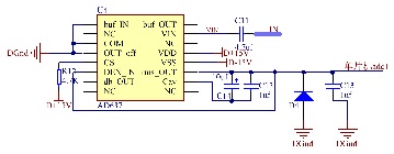

采用STM32F407作為該控制器的CPU芯片,用LEM模塊采集輸出電壓 ,用AD637轉(zhuǎn)換成有效值,用STM32自帶的AD測量ad637輸出的有效值。
                             AD637有效值轉(zhuǎn)換芯片

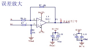

采用硬件搭建的控制電路,由誤差放大器,滯回比較器組成。
