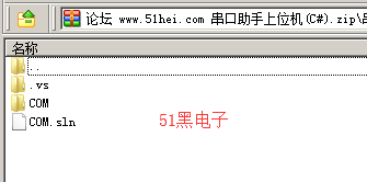

全部資料51hei下載地址:
串口助手上位機(C#).zip (255.13 KB, 下載次數(shù): 107)
