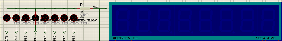

流水燈仿真只亮一個(gè)燈,開發(fā)板就可以實(shí)現(xiàn),我實(shí)在找不出哪的問題
ID:259278 發(fā)表于 2019-9-26 09:10 | 顯示全部樓層 |閱讀模式

開發(fā)板能實(shí)現(xiàn),一般仿真是沒有問題的,除非仿真電路與開發(fā)板電路不一致,所以這樣的問題應(yīng)該一同把仿真圖貼出,如果是延時(shí)時(shí)間的問題,可以把 Delay_ms(200);修改為 Delay_ms(1000);試試

Proteus 8 仿真可以循環(huán)點(diǎn)亮流水燈led,程序沒問題 ~~。懷疑led的限流電阻沒對(duì)!

ID:259278 發(fā)表于 2019-9-30 17:54 | 顯示全部樓層
謝謝大家了,非常謝謝大家的回答,問題已解決!我一開始限流電阻用的是排阻,將排阻改成普通的電阻就可以了�。ㄖ皇瞧渲性蜻€是不清楚,為啥排阻就不行)
未改前
未改前
改之后
改之后
ID:259278 發(fā)表于 2019-9-30 17:56 | 顯示全部樓層
taotie 發(fā)表于 2019-9-26 13:12
謝謝你,一開始用的排阻,然后改成普通的電阻就行!
