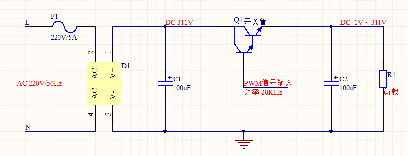

話不多說,直接看圖(大致的框架圖)我的設想是:51單片機產(chǎn)生PWM信號,通過改變占空比來調(diào)節(jié)后面的負載所需電壓
ID:149144 發(fā)表于 2019-9-28 16:38 | 顯示全部樓層
理論上是可以的,你的單片機怎么供電呢 ?開關管后面是電感儲能還是變壓器變壓呢 ?后面要整流

ID:505032 發(fā)表于 2019-9-28 19:24 | 顯示全部樓層
1、僅僅使用占空比來調(diào)節(jié)后面的負載所需電壓,理論上可行。
2、你的電路是怎么樣開始工作的?這樣的電路基本不行。
3、大比例的占空比,濾波怎么也得π型吧,參看歐陸2604表的電源部分。
4、多看看開關電源設計的經(jīng)典書籍,修行不是一兩天的事情。
5、現(xiàn)有技術,初始化電路也不會太大難題。
6、不過占空比過大,電路穩(wěn)定性覺得有點玄乎。
ID:213173 發(fā)表于 2019-9-28 20:45 | 顯示全部樓層
在固定負載的情況下其調(diào)壓功能基本能夠成立,但實際電路需要解決的問題很多,電路也就復雜得多。
ID:617709 發(fā)表于 2019-9-28 20:53 | 顯示全部樓層
開關電源并不是一個簡單的可控占空比開關,理論都不對,先看BUCK電路原理。
ID:278314 發(fā)表于 2019-9-29 11:41 | 顯示全部樓層
cuihaodianzi 發(fā)表于 2019-9-28 16:38
為什么開關電源一定要用電感或者變壓器呢,就這樣改變占空比調(diào)節(jié)開關管輸出的電壓值,不想用電感或者變壓器了,電路沒有隔離啊,不安全啊,這些先不考慮,我就是想做一個從1V到310V連續(xù)可調(diào)的調(diào)壓電路
ID:332444 發(fā)表于 2019-9-29 14:11 | 顯示全部樓層
如果只是想做一個從1V到310V連續(xù)可調(diào)的調(diào)壓電路一個電位器足矣
ID:278314 發(fā)表于 2019-9-29 17:26 | 顯示全部樓層
xianfajushi 發(fā)表于 2019-9-29 14:11
那樣效率就低了吧,開關管不是工作在開關狀態(tài)吧,應該是放大狀態(tài),這樣的話開關管壓降會很大,對管子的要求也很高吧
ID:618096 發(fā)表于 2019-9-29 18:30 | 顯示全部樓層
紋波會把你電路脆弱的元件燒壞
ID:332444 發(fā)表于 2019-9-29 18:51 | 顯示全部樓層
txj518 發(fā)表于 2019-9-29 17:26
那樣效率就低了吧,開關管不是工作在開關狀態(tài)吧,應該是放大狀態(tài),這樣的話開關管壓降會很大,對管子的要 ...
問題在于你沒描述出要做成蝦米樣的參數(shù),我才說電位器即可。
ID:332444 發(fā)表于 2019-9-29 18:54 | 顯示全部樓層
我所說的用電位器即可獲得,只單用電位器獲得電壓點,沒三極管等元件,只有一個電位器,可能你理解不同。
ID:278314 發(fā)表于 2019-10-13 11:42 | 顯示全部樓層
xianfajushi 發(fā)表于 2019-9-29 18:54
只有一個電位器啊,那得多少瓦的電位器啊
