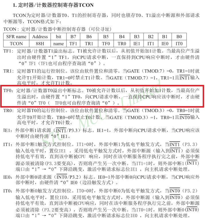

請教論壇的大師
當(dāng)程 序第一次跑到這里的時候,TF0是0,不執(zhí)行下面大括號的語句,當(dāng)TF0是1的時候,是哪條語句執(zhí)行后,讓TF0變成1。
ID:353097 發(fā)表于 2019-10-18 16:31 | 顯示全部樓層
TF0是中斷標(biāo)志 。。。中斷一次自動加一、、、、反正就是計數(shù)器叢0 到255 就會 讓這個TF0加一
ID:606986 發(fā)表于 2019-10-18 16:39 | 顯示全部樓層
TF0是溢出中斷標(biāo)志吧?這個應(yīng)該是硬件自動清零的吧!
ID:606986 發(fā)表于 2019-10-18 16:40 | 顯示全部樓層
硬件自動清零的
ID:332444 發(fā)表于 2019-10-18 17:11 | 顯示全部樓層
TF0=1是計數(shù)器干的活,計數(shù)滿是設(shè)置標(biāo)志位值。
ID:235200 發(fā)表于 2019-10-18 18:43 | 顯示全部樓層
是單片機內(nèi)部的電路使TF0為1,稱之為硬件置位,并規(guī)定這種查詢方式必須軟件清除TF0,如果采取中斷方式也是硬件清除
ID:220005 發(fā)表于 2019-10-18 19:54 | 顯示全部樓層
定時器T0溢出(計時結(jié)束)時,TF0由硬件自動置1。
而并不是哪條語句把他置1的。
ID:213173 發(fā)表于 2019-10-18 20:46 | 顯示全部樓層
TF0是定時器0的溢出中斷請求標(biāo)志位,查詢方式TF0需要軟件清0,中斷方式TF0由硬件自動清0。
參與人數(shù) 1黑幣 +10 收起 理由
機子單 + 10
ID:524818 發(fā)表于 2019-10-19 08:44 | 顯示全部樓層
當(dāng)你設(shè)置好定時器的模式及初值且打開定時器:TMOD=0x01;(模式)TH0=0xb8;TL0=0x00(初值)TR0=1;(打開定時器);這時候定時器開始工作,當(dāng)TH0計數(shù)到66536時,溢出標(biāo)志TF0就會自動變成1。
這時候需要軟件清零,就是if(TF0==1){TF0=0;}然后執(zhí)行下一步程序
參與人數(shù) 1黑幣 +30 收起 理由
機子單 + 30
