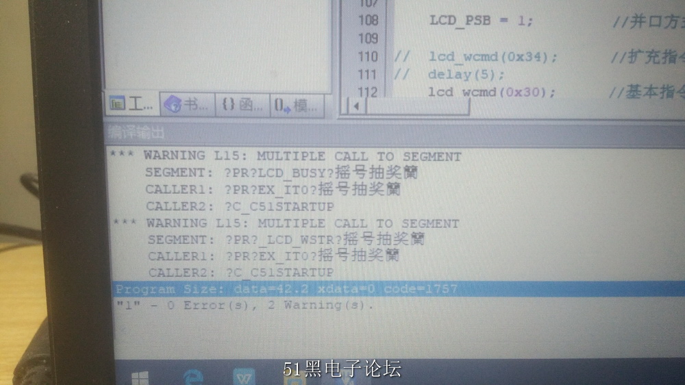

求教單片機(jī)大神,該錯(cuò)誤如何改?
ID:625777 發(fā)表于 2019-10-28 22:22 來自觸屏版 | 顯示全部樓層 |閱讀模式
求教大神,該錯(cuò)誤如何改?

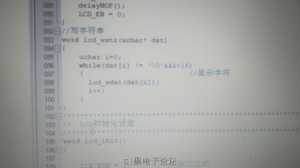

當(dāng)然是注釋這兩個(gè)函數(shù),你這個(gè)編譯應(yīng)該通過了,占用近2k的flash,現(xiàn)在單片機(jī)都有2k以上的內(nèi)存。

有兩個(gè)函數(shù)未被調(diào)用,不是錯(cuò)誤
那么請教一下如何解決呢?

0錯(cuò)誤2告警,對(duì)于告警沒蝦米關(guān)系,我經(jīng)�;貜�(fù)問題,都在一個(gè)文件中寫,不用的函數(shù)多了,告警也多,把不用的函數(shù)注 ...
就是2個(gè)告警才編譯不通過,不過還是謝謝了!

第二種可能就是在主循環(huán)中調(diào)用了某個(gè)函數(shù),在中斷又調(diào)用了該函數(shù)。
嗯嗯,謝謝!

只是警告,應(yīng)該不存在多大問題
問題是編譯不通過,這就有點(diǎn)難受。

0錯(cuò)誤2告警,對(duì)于告警沒蝦米關(guān)系,我經(jīng)�;貜�(fù)問題,都在一個(gè)文件中寫,不用的函數(shù)多了,告警也多,把不用的函數(shù)注釋掉,告警也就消失了,若不消失,那就要檢查了.

1.檢查一下是不是有函數(shù)定義了,但是沒有調(diào)用。
