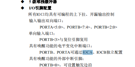

ID:478344 發(fā)表于 2019-10-29 14:31 | 顯示全部樓層
whx.000 發(fā)表于 2019-10-29 11:20
看是什么單片機(jī)了,我用過STM32的低功耗,可以用按鍵的外部中斷喚醒,需要在睡眠函數(shù)和初始化中定義
上圖是我使用的單片機(jī) 請(qǐng)問應(yīng)該如何配置呢

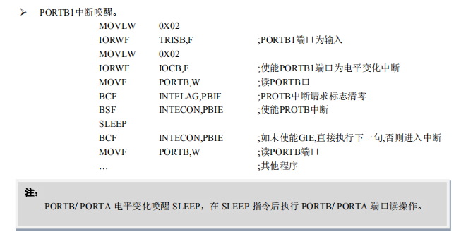

ID:401564 發(fā)表于 2019-10-31 00:06 | 顯示全部樓層
PIC的大多例程是以匯編為主的
在PIC的眼中,匯編和C是一樣,你還是學(xué)一下怎么看匯編,能看明白別人寫的是什么就可以了,就幾十條指令而已,看半個(gè)月就會(huì)了
如果是不想看,那就得認(rèn)真的看數(shù)據(jù)手冊(cè)了,一般來說,PIC的數(shù)據(jù)手冊(cè)都會(huì)有寫的

希望對(duì)你有幫助! FT60F02x_PA_INT.pdf (345.77 KB, 下載次數(shù): 13)

ID:625009 發(fā)表于 2019-11-1 10:46 | 顯示全部樓層
根據(jù)手冊(cè)配置中斷喚醒
