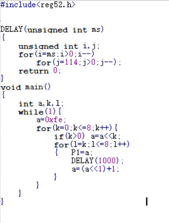

這是我的代碼,請(qǐng)問(wèn)為什么仿真的時(shí)候會(huì)一個(gè)燈先走一遍,然后才開始按順序1到8個(gè)等依次走一遍

編譯后看匯編代碼,單步運(yùn)行不就知道了
ID:332444 發(fā)表于 2019-10-30 06:45 | 只看該作者
寫了2種位移,嵌套循環(huán),也算是花樣流水燈了,自己寫的會(huì)不知道流水燈效果,那你不是寫,是抄襲的?你可分別把其中一條移位語(yǔ)句注釋掉試看。

k值不對(duì),第一遍后a的初值被改變?yōu)?xff
5#
ID:235200 發(fā)表于 2019-10-30 07:52 | 只看該作者
k=1時(shí),此時(shí)a=0xfe,for (l=1;l<=8;l++)循環(huán)控制一個(gè)燈走一遍,k=2時(shí),此時(shí)a=0xff,執(zhí)行a=a<<k后,a=0xfc,才符合你編程邏輯
6#
ID:213173 發(fā)表于 2019-10-30 08:07 | 只看該作者

ID:632427 發(fā)表于 2019-10-30 10:14 來(lái)自觸屏版 | 只看該作者
mengzhixinheng 發(fā)表于 2019-10-30 07:49
對(duì),在第二個(gè)循環(huán)要用其他參數(shù)代替a,謝謝

ID:632427 發(fā)表于 2019-10-30 10:15 來(lái)自觸屏版 | 只看該作者
csmyldl 發(fā)表于 2019-10-30 07:52
謝謝,知道了,是第二個(gè)循環(huán)里面要用一個(gè)參數(shù)代替a,我沒(méi)注意直接改變a的值了

ID:632427 發(fā)表于 2019-10-30 19:49 | 只看該作者
#include<reg52.h>
DELAY(unsigned int ms)
    unsigned int i,j;
    for(i=ms;i>0;i--)
        for(j=114;j>0;j--);
    return 0;
void main()
        int a,b,k,l;
        while(1)
        {        a=0xfe;
                for(k=0;k<8;k++)
                {        if(k>0)
                                a=a<<1;
                        b=a;
                        for(l=k;l<8;l++)
                        {        P1=b;
                                DELAY(400);
                                b=(b<<1)+1;
這是我的最終代碼
