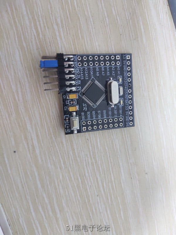

型號(hào)是C8T6
我的是串口下載 BT0接3.3v BT1接GND 就這樣了...

ID:732506 發(fā)表于 2020-4-26 21:12 | 只看該作者
斷開Boot0試一下,可能是芯片未進(jìn)入下載狀態(tài),而原來芯片內(nèi)有程序會(huì)從串口輸出數(shù)據(jù)?梢杂么谥植榭葱酒谡顟B(tài)和下載狀態(tài)串口的輸出。有的板子跳線和配套的資料不對(duì)應(yīng),多試幾次就能找出正確的。

ID:934137 發(fā)表于 2023-3-15 14:58 | 只看該作者
kpros 發(fā)表于 2021-8-4 10:18
請(qǐng)問樓主解決了么,遇到了相似情況
檢查一下BOOT0=1(高電平),BOOT1=0(低電平),下載完后,可以設(shè)置回原來那樣都接低電平。
