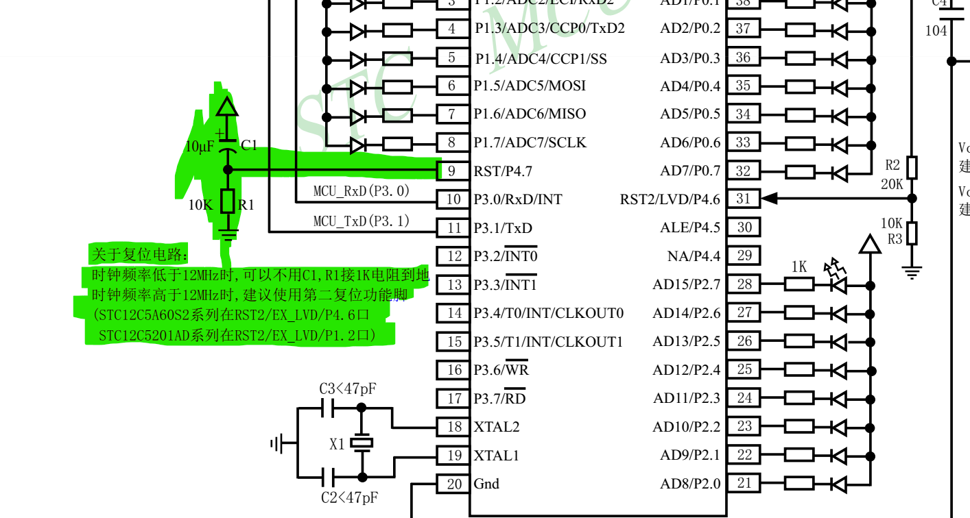

請(qǐng)問STC15系列的單片機(jī)可以直接省去復(fù)位電路嗎?
ID:518902 發(fā)表于 2019-11-6 18:27 | 顯示全部樓層 |閱讀模式
我看他說內(nèi)部有高可靠復(fù)位電路,而且那個(gè)復(fù)位腳,他是可以當(dāng)作IO口的做了IO,這樣子不就是根本沒有復(fù)位引腳了嗎... 我聽說不用復(fù)位的話,可能一些寄存器數(shù)值是錯(cuò)了程序會(huì)跑飛..之類的
但是我看他們的手冊(cè) 又常常有這個(gè)電路,而且版本不一,我暈倒,請(qǐng)問大家在使用STC較新系列單片機(jī)時(shí)候使用復(fù)位電路嗎?(就不說52了,52肯定要用的)

剛才看了下 連89c52rc都有內(nèi)置復(fù)位電路,那外置復(fù)位電路還有存在的價(jià)值嗎?....真心求教
還有上電不是就自己復(fù)位了嗎...啊! 好難啊!
ID:584814 發(fā)表于 2019-11-7 12:48 | 顯示全部樓層
按鍵可以省,只要結(jié)果可承受,就象現(xiàn)在的臺(tái)式計(jì)算機(jī)多半沒有了復(fù)位鍵一樣。
內(nèi)部的復(fù)位是通過軟件控制的,當(dāng)程序跑飛時(shí)可以用看門狗之類的功能控制復(fù)位。
至于電路還是按手冊(cè)上來(lái)罷,有些件可以省但可能導(dǎo)致在極端情況下引起意想不到的問題。

工業(yè)成品中,真實(shí)是不能省掉外部硬復(fù)位電路的,不但不能省,而且還需加更結(jié)實(shí)的硬件看門狗電路。原因有幾點(diǎn):1.如電路板抗噪不夠穩(wěn)定,干擾太大。2.元件熱穩(wěn)定性能太差。3.外部或其它引入源電磁噪音太大。對(duì)于在開發(fā)環(huán)境下,因環(huán)境條件好,出現(xiàn)死機(jī),程序跑飛等情況。不會(huì)造成人員、材產(chǎn)等嚴(yán)重經(jīng)濟(jì)損失。要不要并沒有多大關(guān)系,芯片內(nèi)部的看門狗能夠滿足簡(jiǎn)單環(huán)境下的保護(hù)作用。但不要忘了,我們?cè)陂_發(fā)測(cè)試下還會(huì)經(jīng)常碰到死機(jī),程序跑飛情況的。人在現(xiàn)場(chǎng)所以能及時(shí)處理,人不在現(xiàn)場(chǎng)那是不可想象的。
