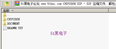

內(nèi)含51讀寫操作ch372/ch373的例程及庫文件,有需要的小伙伴可以下載哦。
CH372+MCU的U盤方案:C語言源程序 V1.1
1、硬件需求:普通的MCS51單片機(jī),CH372(或者CH375),存儲器(SRAM或者閃存等)
2、用途:了解U盤的程序原理,設(shè)計自己的U盤/閃存盤/SRAM盤等,
   可以直接將儀器的數(shù)據(jù)以U盤形式交給計算機(jī),計算機(jī)端無需驅(qū)動程序
3、這是一個基于CH375/CH372通用接口芯片用62256作存儲的U盤方案。
   其中CH375/CH372使用外置固件的設(shè)備模式,存儲器用62256只是用于演示用。
   實際應(yīng)用應(yīng)根據(jù)存儲器的種類和容量做相應(yīng)修改。
   本方案只是一個例程所以在一些問題上沒有細(xì)化,實際應(yīng)用中要注意。
4、使用前,需要加上頭文件 CH375INC.H 才能編譯通過,該文件在網(wǎng)上評估板資料中有。
5、方案中有一個文件系統(tǒng),是我們調(diào)試時用的,這個文件系統(tǒng)適應(yīng)于存儲器比較小的系統(tǒng)。
   當(dāng)然你可以不用,讓W(xué)INDOWS來格式化就可以了。只是在容量小于20K時WINDOWS就格不了。
6、DOCUMENT目錄下是相關(guān)英文技術(shù)規(guī)范文檔。

CH372DSK.ZIP (332.77 KB, 下載次數(shù): 14)
