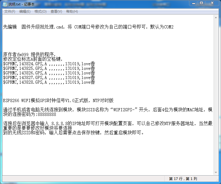

以前仿制的GPS時(shí)鐘,最近發(fā)現(xiàn)GPS模塊可能信號(hào)不好,定位不正常了  網(wǎng)上下載的程序用ESP8266做了個(gè)模擬的程序,串口看到輸出是正常的,但是給時(shí)鐘使用發(fā)現(xiàn)總是不能校準(zhǔn)時(shí)間,對(duì)比后發(fā)現(xiàn)原來(lái)定位標(biāo)志A的前面有個(gè)空格,導(dǎo)致時(shí)鐘程序認(rèn)為沒(méi)有定位成功,所以不同步時(shí)間,時(shí)鐘程序太久備份也不好找了,也不好改了,于是就改了一下ESP8266的輸出方式,測(cè)試后發(fā)現(xiàn)時(shí)鐘可以同步了。
使用方法與以前是一樣的,改下串口號(hào),一鍵燒入。
附件如下。

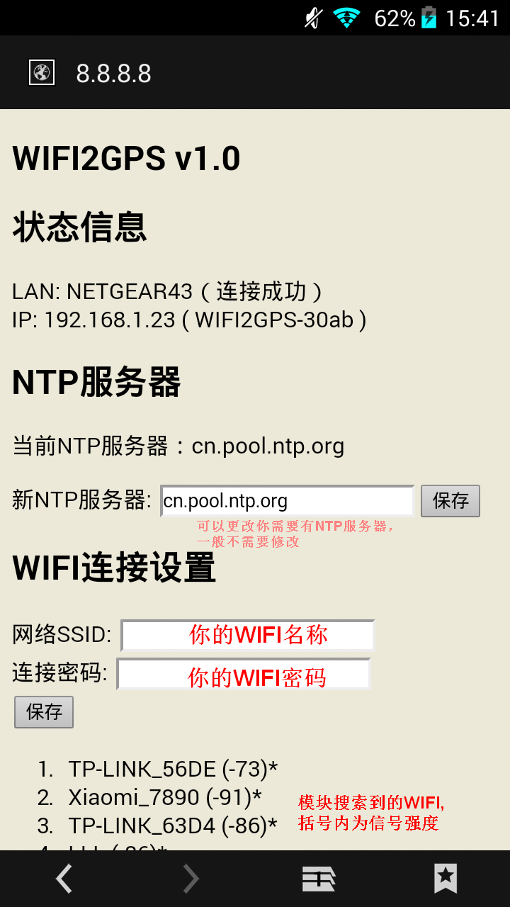

ID:836598 發(fā)表于 2021-3-3 00:28 | 顯示全部樓層
刷了固件,但是手機(jī)搜索不到信號(hào)呀。

ID:186161 發(fā)表于 2021-11-18 22:15 | 顯示全部樓層
d917419982 發(fā)表于 2021-3-28 01:03
讀到 “Local port: 2390 ”  就讀不到信息了
抱歉,太長(zhǎng)時(shí)間沒(méi)有看到信息,現(xiàn)在才回復(fù)你,你這個(gè)原因應(yīng)該是NTP服務(wù)器拼不通導(dǎo)致的,你換別的NTP服務(wù)器就可以
ID:186161 發(fā)表于 2021-11-18 22:16 | 顯示全部樓層
hj50631 發(fā)表于 2021-3-3 00:28
刷機(jī)后等待一分鐘,如果還是沒(méi)有信號(hào),重新再刷一遍。
ID:76044 發(fā)表于 2024-3-16 16:31 | 顯示全部樓層
下了,使用還是方便,只肖用手機(jī)修改下WIF,不需要用電腦改,不然你給別人做個(gè)時(shí)鐘,你還要在你的電腦上改好,再給別人,不方便,再后贊一個(gè)
