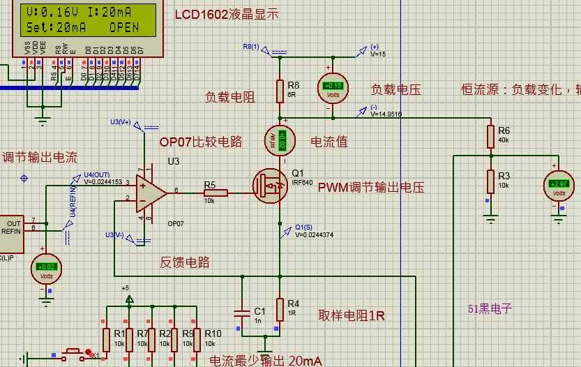

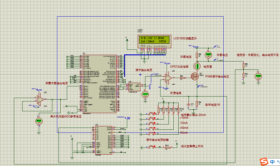

基于MSP430單片機(jī)的可調(diào)恒流源Proteus仿真程序設(shè)計(jì)
