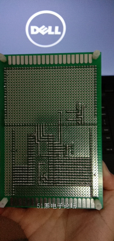

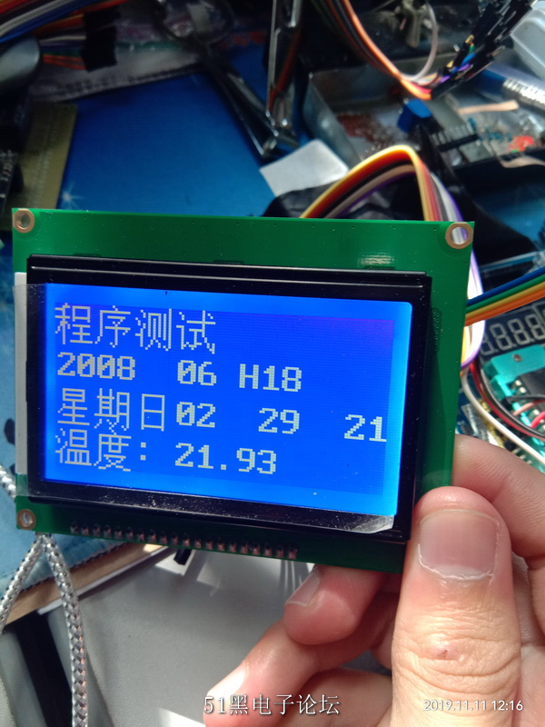

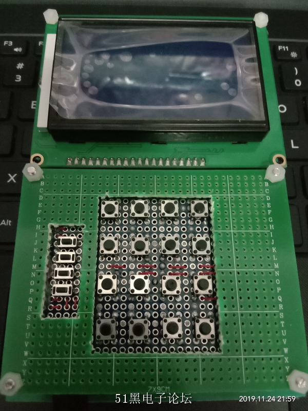

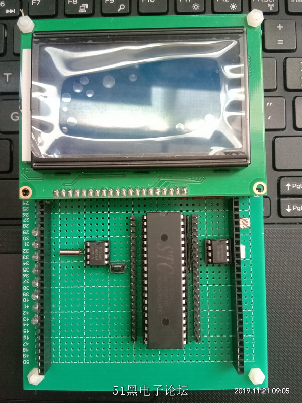

1.首先,講一下思路,這些基礎(chǔ)要求其實用一塊板就可以實現(xiàn)全部,因為是設(shè)計,設(shè)計要求電路板是自己焊接,不能買現(xiàn)成的,這對很多小可愛來說是一件十分痛苦的事情,下面是我自己的電路圖,遵循簡單化原則,盡量把電路精簡

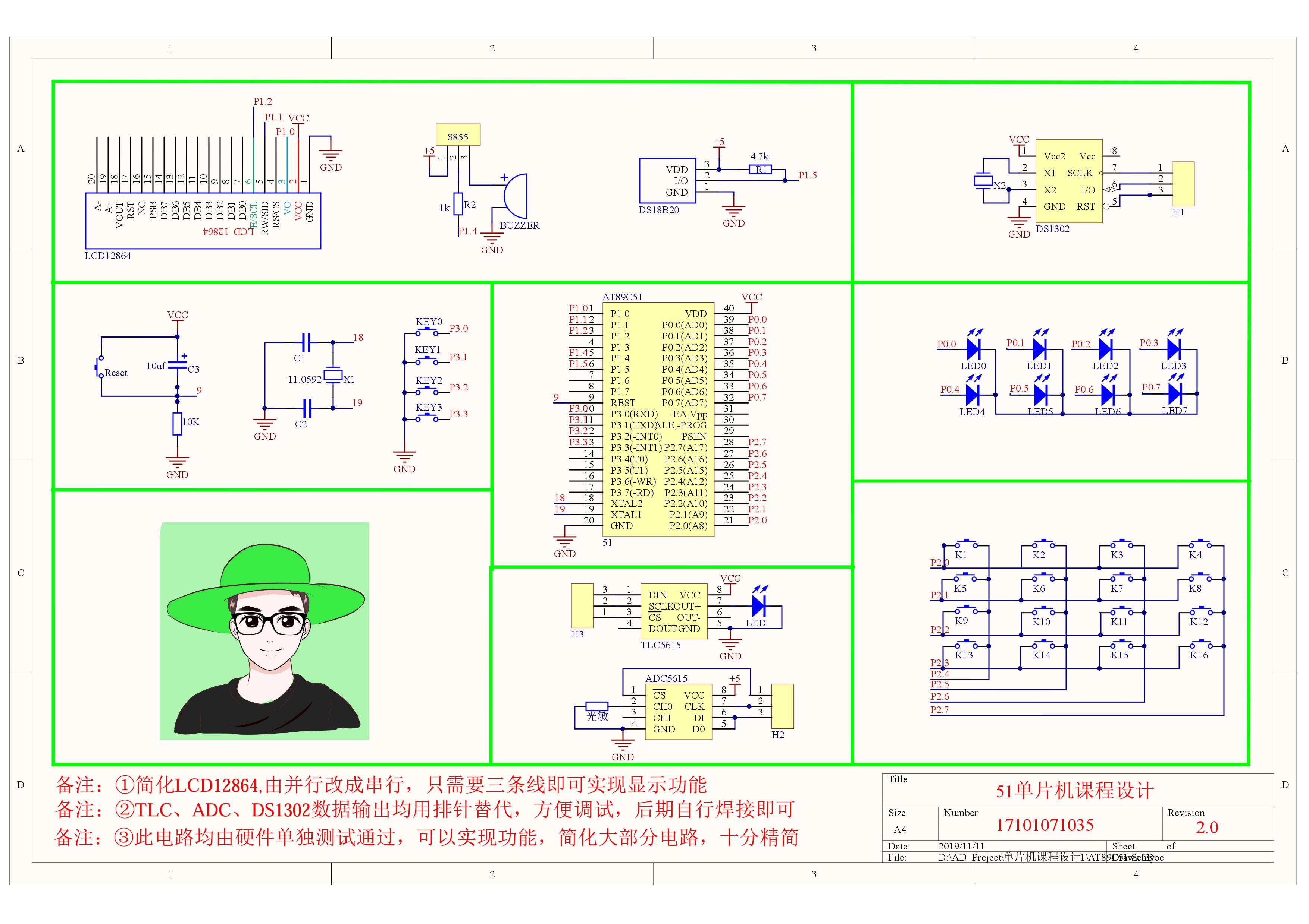

(1)原理圖

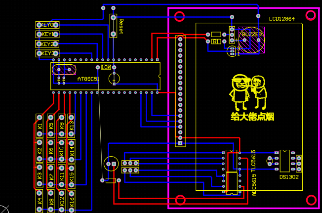

(2)PCB圖
(3)實物圖

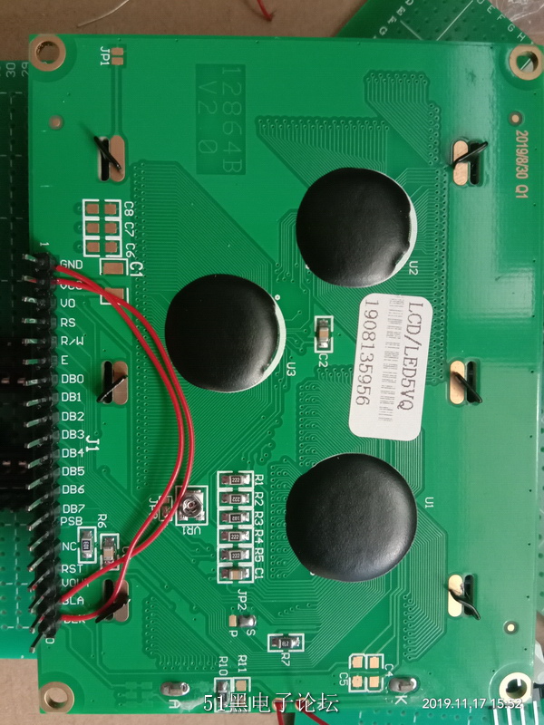

(1)LCD12864模塊 :這個模塊的通信方式有兩種,一種是并行,一種是串行,并行雖然網(wǎng)上歷程很多,但是焊接電路時候卻很多線,于是我對這個模塊的硬件圖進行了修改,把并行改成串行,修改硬件圖,這樣就不用模塊的引腳,下面是這個模塊的部分說明:   我采用短接J2,這樣PSB這個引腳就可以丟掉了,我再短接了背光電源和供電電源,這樣就并行,總體這個模塊就只需要用三條線,供電2條,數(shù)據(jù)線3條。無需多余的線路了,十分精簡。
特色:(1)模組背部自帶 10K 3*3 硬封可調(diào)電位器,可以調(diào)到
理想對比度
(2)LED 背光極性可調(diào),JP4 為液晶背光正負反接處,此模組
背光為 4 顆 LED 燈,非普通背光
(3)模組自帶原裝三星正品防靜電電容,抗干擾性更強 C6 C7
C8
(4)串并口可通過兩種方式調(diào)節(jié) 1 PSB 腳控制 2 JP2 短路到+
為并口 短路到-為串口
(5)自改 3.3V 可通過 JP3 調(diào)節(jié),默認接+級為 5V,接-為 3.3V,
C4 C5 加極性電容即可 型號
為 106A 14FH4,背光電阻 33 歐改成 3.3 歐
(4)LCD12864硬件修改和電路板布局
(2)DS18B20模塊,這個模塊是溫度傳感器,這個不需要修改什么,直接使用就行了
(3)DS1302模塊    同上,注意副電源是否需要
(4)其他模塊,不多解釋了,模塊只需要看網(wǎng)上使用手冊就行了
2.如何實現(xiàn)上面的功能?

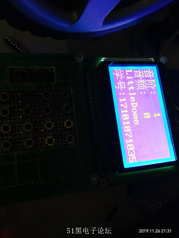

這塊板可以實現(xiàn)的功能有:顯示溫度、光敏值、時間、獨立按鍵可用、矩陣按鍵可用。
(1)矩陣按鍵驅(qū)動程序:這個采用最最基礎(chǔ)的掃描程序,還有狀態(tài)機、翻轉(zhuǎn)兩種,比較高階,如果是新手就建議不要采用(怕看不懂)

  87. 函數(shù)名稱:void show_T(uint temp)
  88. 函數(shù)功能:顯示溫度
  89. **************************************************************/
  90. void show_T(uint temp)
  91. {
  92.      int i;
  93.      float ftemp;
  94.      ftemp = temp* 0.0625;
  95.      sprintf(dis1,"%f",ftemp);//把溫度值寫入數(shù)組內(nèi)存
  96.      w_12864(com,0x98+3);
  97.      for(i=0;i<5;i++)
  98.      w_12864(dat,dis1[i]); //寫入溫度
  99. }

3 電子琴的設(shè)計
其實,對于基于51單片機的電子琴在網(wǎng)上已經(jīng)是爛透的那種了,本人也參考了網(wǎng)上大神的程序,然后修改了一下下,實現(xiàn)了藍牙控制電子琴,電腦實現(xiàn)遠程控制電子琴演奏。
(5)電子琴設(shè)計實物圖
藍牙控制和PC遠程控制:選用的是HC05,通過修改串口的收發(fā)程序,實現(xiàn)了接收串口數(shù)據(jù)后進行演奏,其實原理很簡單,下面是控制程序。利用兩個按鍵掃描程序,實現(xiàn)多功能的控制,多次收發(fā)的控制;竟δ芫褪前存I選擇高低音,按鍵演奏,擴展功能就是藍牙控制,電腦演奏
