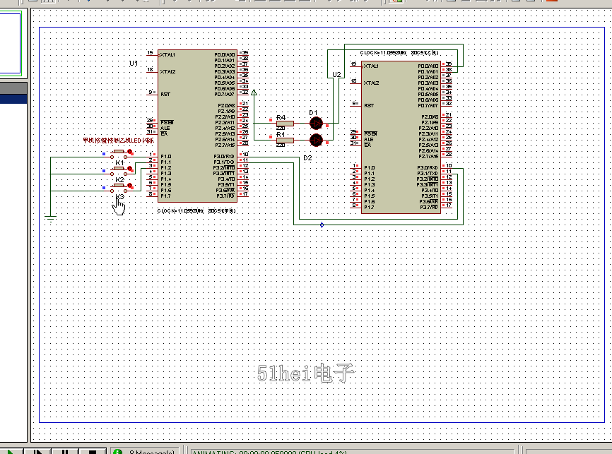

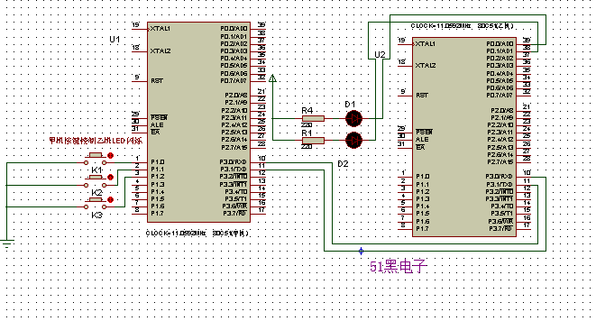

兩個(gè)單片機(jī)之間連接,控制燈模塊。
單片機(jī)源程序如下:
  1. #include<reg52.h>
  2. #define uchar unsigned char
  3. #define uint unsigned int
  4. void main()
  5. {
  6.   uchar temp=0;
  7.   TMOD=0x20;
  8.   TH1=0xfd;
  9.   TL1=0Xfd;
  10.   SCON=0x50;
  11.   PCON=0x00;
  12.   TR1=1;
  13. while(1)
  14.   {
  15.     while(RI==0);
  16.     RI=0;
  17.     temp=SBUF;
  18.         if(temp==0xfe)
  19.           P0=0xfe;
  20.     else if(temp==0xfd)
  21.             P0=0xfd;
  22.         else if(temp==0xfb)
  23.             P0=0xfc;
  24.         else
  25.             P0=0xff;
  26.   }
  27. }
  1. /***************   writer:shopping.w   ******************/
  2. #include <reg52.h>
  4. #define uchar unsigned char
  5. void main()
  6. {
  7.         uchar temp=0;
  8.         TMOD=0x20;
  9.         TH1=0xfd;
  10.         TL1=0xfd;
  11.         SCON=0x40;
  12.         PCON=0x00;
  13.         TR1=1;
  14.         P1=0xff;
  15.         while(1)
  16.         {
  17.                         temp=P1;
  18.                         SBUF=temp;
  19.                         while(TI==0);
  20.                         TI=0;
  21.         }
  22. }

ID:985733 發(fā)表于 2021-11-28 22:05 | 顯示全部樓層
我按照你的這樣弄,但是燈布亮
