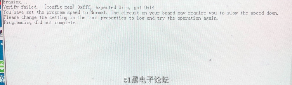

pickit4燒寫pic10f200t單片機(jī)遇到問(wèn)題了,求解決Verify failed.
ID:158908 發(fā)表于 2019-12-6 10:42 來(lái)自手機(jī) | 顯示全部樓層 |閱讀模式
這是錯(cuò)誤信息

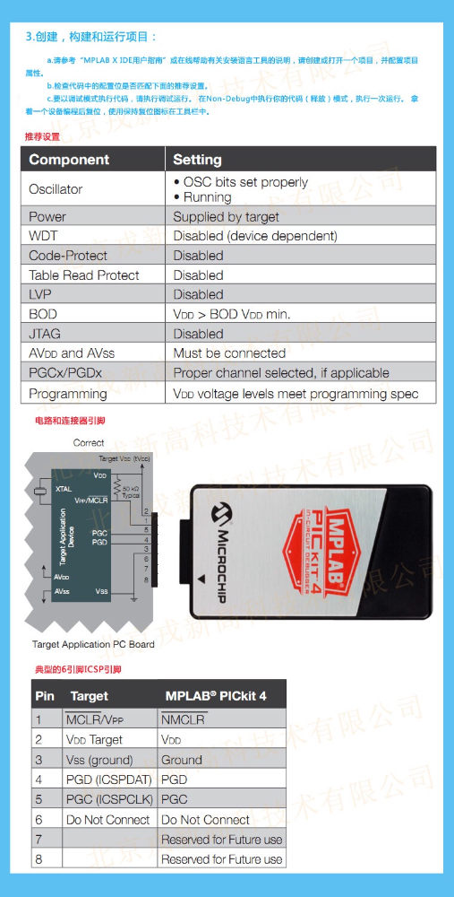

用的是pickit4 燒寫pic10f200t
ID:158908 發(fā)表于 2019-12-6 10:45 來(lái)自手機(jī) | 顯示全部樓層
6引腳ICSP下載

ID:434962 發(fā)表于 2021-6-17 10:05 | 顯示全部樓層
說(shuō)你燒錄速度太快,這個(gè)一般用默認(rèn)的就行,先恢復(fù)默認(rèn)設(shè)置吧!
