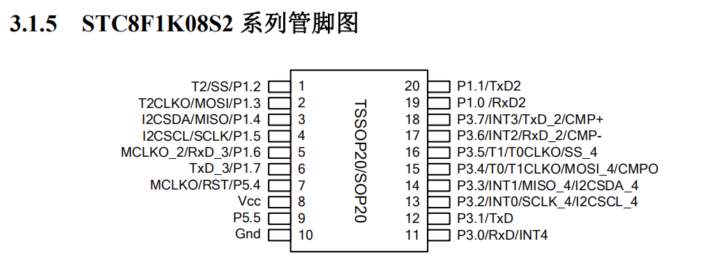

AN1分別接外部中斷4管腳(P3.0)和地,AN2分別接P3.1和地之間。上面的測試程序是按下AN1或者AN2,LED都會亮,實際上只有按下AN2燈會亮,按下AN1燈不亮,也就是沒有進(jìn)入中斷。其他的外部中斷也試了,也是沒有進(jìn)入中斷。在15W系列上用都沒有問題,8F系列第一次用,PDF好像也沒看到需要特別注意的地方。搞了大半天了,也沒看出來哪里問題。請求大佬們指點一下,不勝感激!
STC8F1K08S2   TSSOP-20封裝
單片機(jī)源程序如下:
