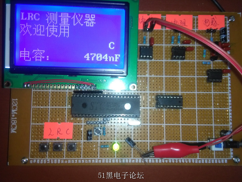

單片機(jī)LRC萬用表表制作程序+PCB文件
ID:646125 發(fā)表于 2019-12-6 20:13 | 顯示全部樓層 |閱讀模式
希望可以幫助你們
Altium Designer畫的原理圖和PCB圖如下:(51hei附件中可下載工程文件)
單片機(jī)源程序如下:
