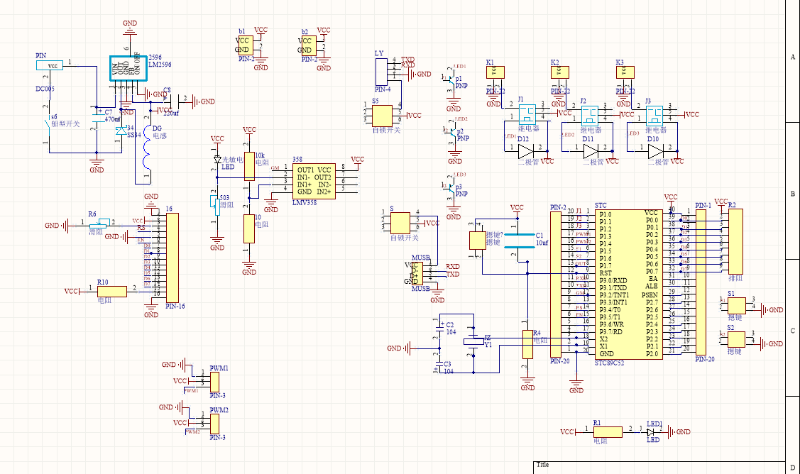

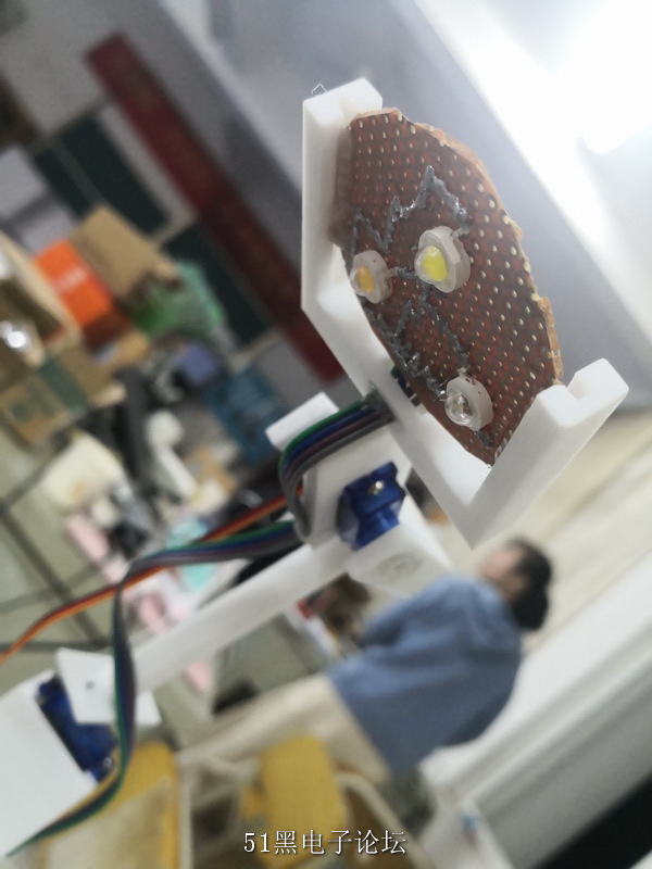

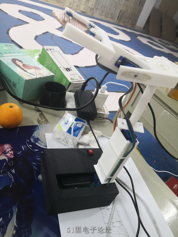

該藍(lán)牙臺(tái)燈使用藍(lán)牙模塊,兩個(gè)步進(jìn)電機(jī)。1602液晶顯示屏幕組成,外殼均采用soliworks建模,用3D打印機(jī)打印。
隨機(jī)附送源程序,PCB原理圖,solidworks模型.
