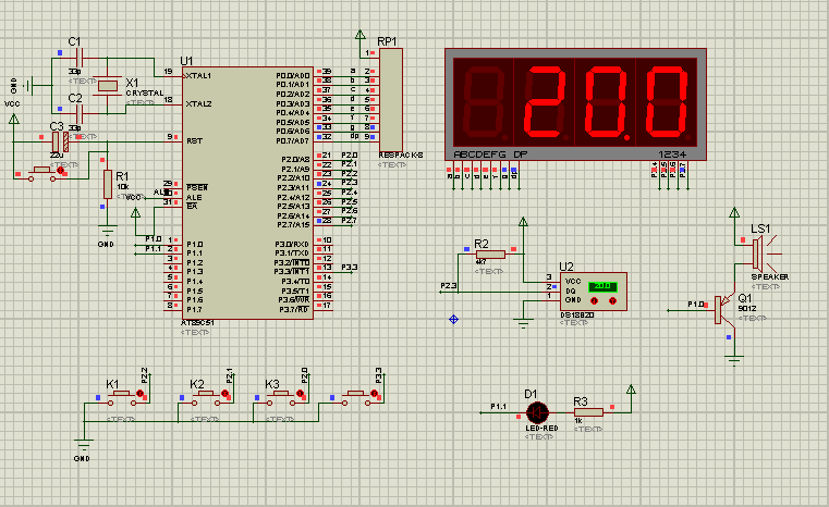

本系統(tǒng)所設(shè)計的數(shù)字溫度計采用的是DS18B20數(shù)字溫度傳感器測溫,DS18B20直接輸出的就是數(shù)字信號,與傳統(tǒng)的溫度計相比,具有讀數(shù)方便,測溫范圍廣,測溫準(zhǔn)確,上下限報警功能。其輸出溫度采用LED數(shù)碼管顯示,主要用于對測溫比較準(zhǔn)確的場所。
該設(shè)計控制器使用的是51單片機(jī)AT89S52,AT89S52單片機(jī)在工控、測量、儀器儀表中應(yīng)用還是比較廣泛的。測溫傳感器使用的是DS18B20,DS18B20是一種可組網(wǎng)的高精度數(shù)字式溫度傳感器,由于其具有單總線的獨(dú)特優(yōu)點(diǎn),可以使用戶輕松地組建起傳感器網(wǎng)絡(luò),并可使多點(diǎn)溫度測量電路變得簡單、可靠。顯示是用4位共陰極LED數(shù)碼管實(shí)現(xiàn)溫度顯示,LED數(shù)碼管的優(yōu)點(diǎn)是顯示數(shù)字比較大,查看方便。蜂鳴器用來實(shí)現(xiàn)當(dāng)測量溫度超過設(shè)定的上下限時的報警功能。
