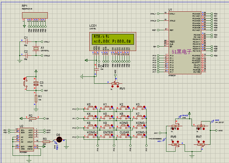

基于電阻式應(yīng)變片的電子秤Proteus仿真+程序設(shè)計(jì)
ID:484734 發(fā)表于 2019-12-19 21:22 | 顯示全部樓層 |閱讀模式
單片機(jī)源程序如下:
