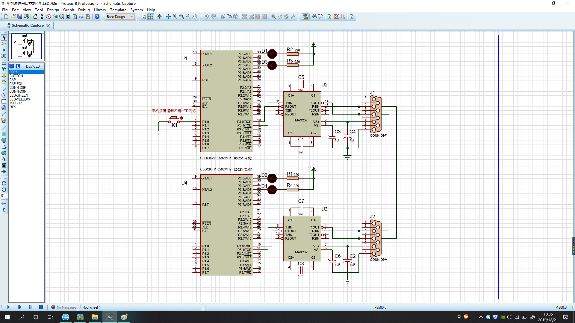

單片機(jī)甲機(jī)通過(guò)串口控制乙機(jī)LED程序Proteus仿真
ID:661591 發(fā)表于 2019-12-21 10:37 | 顯示全部樓層 |閱讀模式
甲機(jī)
#include <reg52.h>
#define uchar unsigned char
#define uint unsigned int
void main()
         uchar temp=0;
        SCON = 0x40;
        TMOD = 0x20;
        TH1 = 0xfd;
        TL1 = 0xfd;
        PCON = 0x00;
        TR1 = 1;
        P1=0xff;
        while(1)
                temp=P1;
                SBUF=temp;
                while(T1==0);
                T1=0;
//乙機(jī)
#include <reg52.h>
        void main()
        uchar temp=0;
                TMOD=0x20;
                TH1=0xfd;
                TL1=0Xfd;
                SCON=0x50;
                PCON=0x00;
                TR1=1;
                while(1)
                while(RI==0);
                        RI=0;
                        temp=SBUF;
                        P1=temp;
甲機(jī)控制乙機(jī)
甲機(jī)控制乙機(jī)
甲機(jī)通過(guò)串口控制乙機(jī)LED閃爍.zip
83.71 KB, 下載次數(shù): 16, 下載積分: 黑幣 -5
甲機(jī)控制乙機(jī)
ID:760353 發(fā)表于 2020-5-25 16:43 | 顯示全部樓層
程序是不是不完整?
